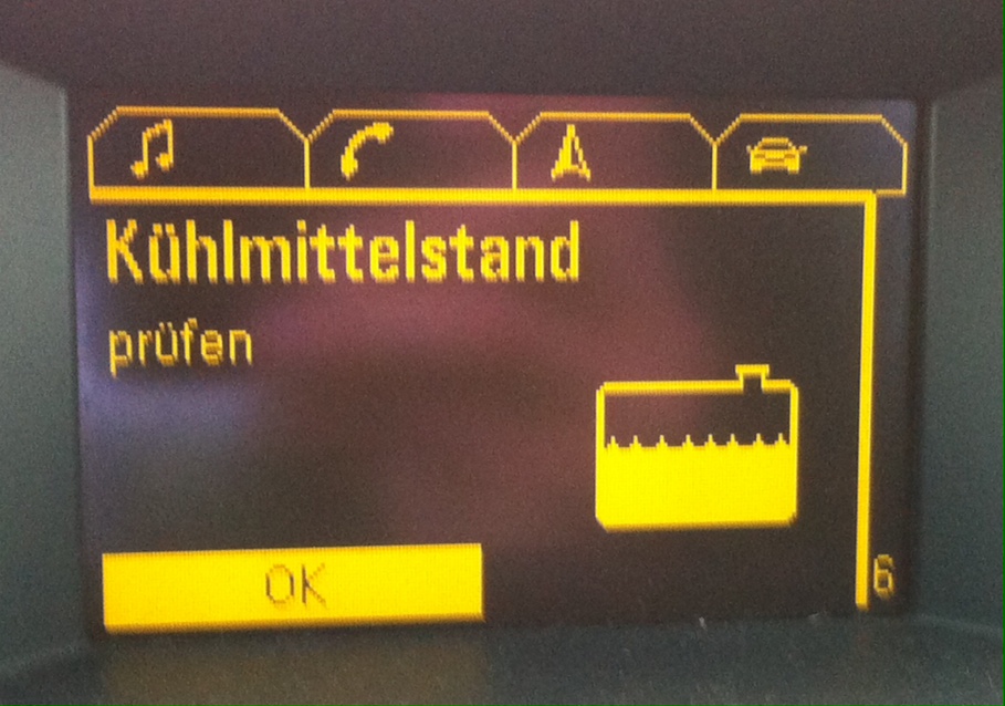

Zobrazilo sa mi na displeji skontrolovať chladiacu kvapalinu (v tomto roku už druhý krát)
čítal som, hľadal na fóre čo by to mohlo byť (žiadne vyvretie vody, žiadna porucha na displeji, hladina chl.kvap. dobrá v norme)
Poraďte prosím čo by to mohlo byť, vodná pumpa, termostat?

Aj sa to nejako prejavu na jazdeny alebo inom? Ta chladiaca je to normalne mne to tiez niekedy vypisuje ked sa hladina znizi, aj to je normalne. Tam nevidim asi suvis. 70stupnov a aj viac sa zohreje??? Lebo 70je malo podla mna. Pokial nevidis nejake ine vady ako len domnenku je dobre si vyblikat chyby a ist na diagnostiku. Mne tiies niekedy rezonuje ako by plyn, ked idem citim nejake veci ale nic to nieje. Prilisna zaujatos, pokym to nieje nic vazne ze to nebucha alebo nieco ine, davam hlasnejsie radio a vada je opravena. Najma pri takej nizkej teplote. zezonuje a bucha a vselijake ine zvuky vydava vsetko mozne. Myslim si ze to urcite nieje nic vazne, moj laicky nazor ale mozno niekto pomoze viacej 8-)
