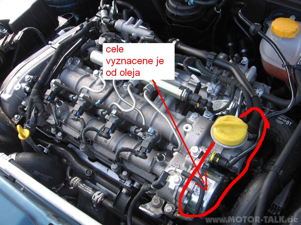

Dobrý deň .Bol som pozrieť jednu Astru 1.9cdti (Z19DTH). Keď som dal dole kryt motora tak som zostal dosť nemilo prekvapený. Na motore som našiel dosť viditeľný fľak oleja. Vyzerá to ako olej ale je to ako keby obalene sadzami alebo tak. Prikladám aj foto kde sa to nachádza. Myslím že na fóre to už bolo spomenuté takýto problém. Ospravedlňujem sa ale teraz som ho už nevedel nájsť ,tak to píšem sem. Čo spôsobuje tento problém?? Ďakujem

Příspěvek od Kesi » 31 srp 2011, 20:10
Tesnenie olejového viečka, tesnenie vákuovej pumpy, tesnenie nalievacieho hrdla. Ja som to mal tiež zasrané ale pod tým a po výmene tesnení som zistil že to uniká na rohu víka ventilov

Příspěvek od Kubo » 31 srp 2011, 20:19
Presne tak, je to vsetko zaspinene aj smerom dolu.
