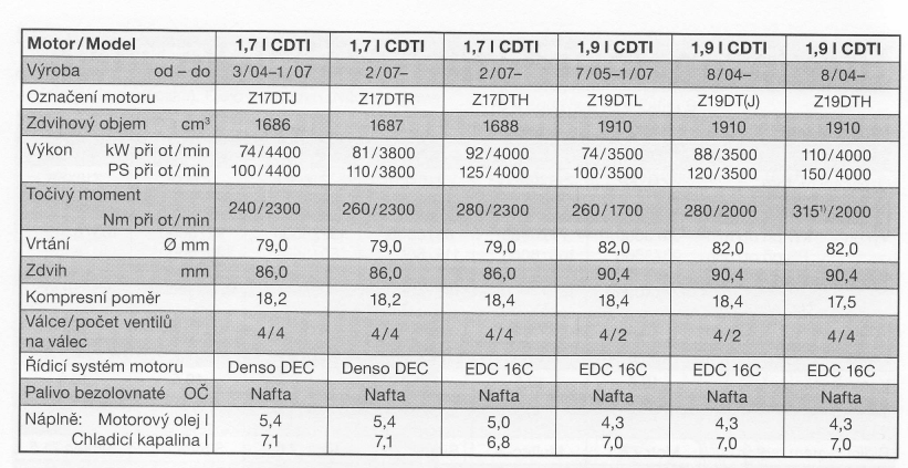

Dobrý den, sháním motor z vrakoviště na své auto (Opel astra combi H,1.9 CDTi) a dle techničáku mám typ Z19DT - mám 74kW, ale na netu i na stránkách Auto Kelly jsem našla, že tento typ by měl být pro motor 88kW, dále typ ZD19DTH pro 110kW a pro ten můj 74kW byl měl být typ Z19DTL. NEvíte jak to je? volala jsem také do Auto srba a nahlásila své WIN a řekli, že to mám v techničáku dobře. tak jsem jen zmatená ať nesháním ten nepravý motor Moc děkuji za odpovědi

Techničákem se moc neřiď, hlavní je VIN.
Mě při přihlašování napsali do ORV II. typ motoru Z19DT a dokonce s 16V, ale mám nejslabší 1,9 CDTi, 74 kW s 8V, motor Z19 DTL.

Tak dle vaší tabulky bych pochopila, že když mám 74kW tak mám motor Z19DTL a né Z19DT. takže ten Z19DT mi tam pasovat nebude, když ho koupíme? A znamená to teda, že mám chybu v techničáku?????Pán z příspěvku nad vaším píše zase úplný opak, že 74kW je ten Z19DT co mám v TP, tak jsem z toho jelen Moc děkuji za odpověď

1,9 CDTi 74kW je určite 8V a určite značený ako Z19DTL, tak ako je v tabuľke.
Niekde tu na fóre niekto písal že Z19DTL a Z19DT sú prakticky identické motory, len s iným nastavením riadiacej jednotky, takže čisto teoreticky by malo byť jedno či zoberiete 74kW ale 88kW verziu.
Ak sa mýlim, prosím opravte ma niekto.

Není v té tabulce chyba?Motor Z17DTH má podle tabulky mít 92kw,nemá jenom 74kw?

Napíš sem VIN číslo karosérie a všetko bude jasné. V TP bývajú často chyby v označení motorov.

Nejsou všechny 1.9 Fiat/GP - vstřikování bosh
a všechny 1.7 Isuzu - vstřikování denso?
Jináč pokud se nepletu, tak 1.9 jsou technicky jen dvě verze 8V a 16V. Ale bylo několik variant nastavení motoru a tím několi řj.
Původně se snad 8V verze prodávala jako 74kW (Z19DTL?) a následně jako 88kW (Z19DT).
A 16V verze se naopak nejdřív prodávala jako 88kW (Z19DTJ) a pak jako 110kW (Z19DTH).
