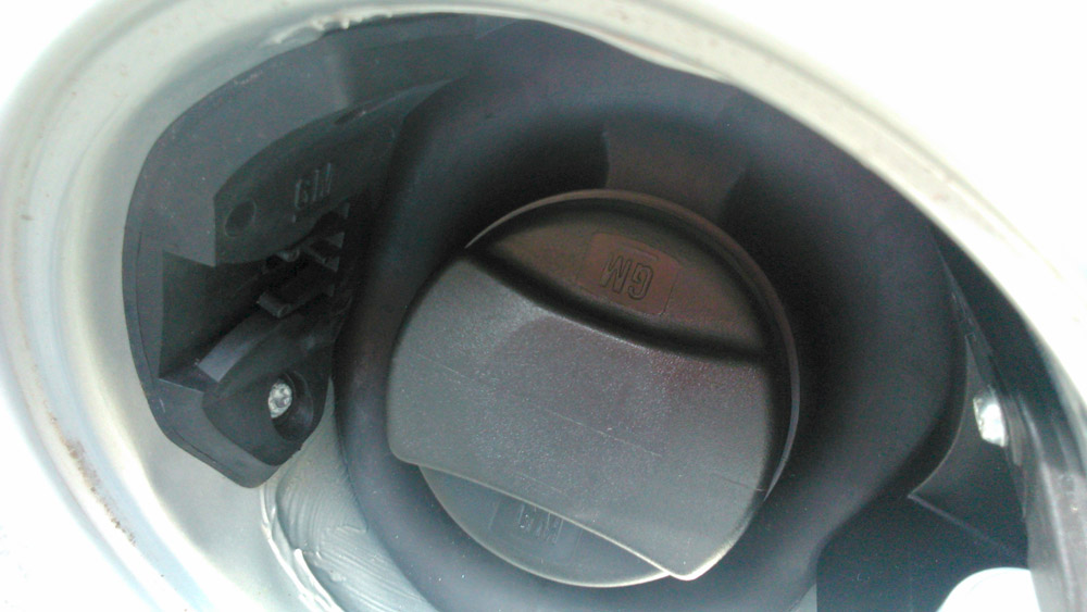

Zdravim
Mam prosbu,můžete mi někdo vyfotit otevřený víko nádrže(ne víčko se závitem)abych viděl ten mechanizmus.Zjistil jsem u pumpy že mi nemaká centrál na nádrž a dojezd mam 10km...zejtra ráno -10km a budu muset natankovat,zkusim nějakym tenkym šroubovákem urazit-vypíchnout to zajištění-tak ať vim kam píchat...
Sahal sem i kufrem k víku a na ten mechanizmus s konektorem jde dosáhnout,ale bez sundání tapecu(na kterej ráno nebude čas) to asi nepůjde.
Předem díky

Ahoj odfotil jsem to ze zafiry, predpokladam ze to tak ma i astra.
1 foto je otevrene viko v zamcenem stavu je tam ten čep vylezly
2 foto odemcene se zasunutym cepem v pozici odemceno,
3 foto plastovy uchyt s dirou ktera drzi viko uzavrene v zamcenem stavu.
Snad to pomuže, leda nějak vyndat ten čep z kufru přes ten tapýk, z nadrže je to přišrouvované na 2 torxch, ale jedná se patrně pouze o krytku, zevnitř to snad pujde nějak vycvaknout (ten čep).
Ale přístup tam bude jak k penězům :(
hodil jsem ti to i na mail
tak hodně zdaru pro otevření
plastový držák s dírou pro čep (v zamčeném stavu se do držáku zasune nelze pak jednoduše otevřít)
čep v odemčeném stavu
vylezlý čep
vylezlý čep

Posielam fotky. Fotene mobilom. Podla mna to vypacenim znacne poskodis. Skus porozmyslat nad inym sposobom. Mozno to bude nejaka poistka alebo nieco.

vyhnut tapacir a zamok sa da vybrat rukou. drzi ho iba plastovy zubok. velmi zly pristup ale da sa to akurat si doskriabes celu ruku. mne sa stalo to iste

v ziadnom pripade to neotvaraj silou z vonku

Příspěvek od bonetus » 11 bře 2014, 09:43
Díky všem za pomoc.
Nakonec se to obešlo bez destrukce :)
Pod tapec v kufru sem nacpal pet lahev a kejvánim sem chtěl zámek uvolnit,po chvilce se uvolnil střed s tim čepem a bylo odemčeno.
1.7 DTH Caravan 2006 6° teď 93kw
