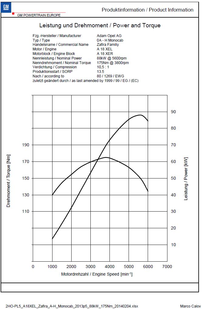

Tak mi prisla odpoved od Oplu.
Jmeno pani ktera je pod odpovedi podepsana vynechavam.
Informace z našeho produktového oddělení jsou následující:
1) 1,8 88kW a 103 kW je stejný motor – jen jiné „naladění“ (max. výkon).
2) Z toho pramení i stejné spotřeby a emise, stejně jako kroutící moment.
3) Křivky průběhu posíláme v příloze.
4) ohledně dotazu na LPG tak, pokud není přestavba tovární, tak přichází vozidlo o záruku, ohledně zadání do výroby je třeba obrátit se na dealera
Děkujeme.
S pozdravem a přáním hezkého dne
Dxxxx Bxxxxxxx
Zákaznická linka spol. Opel
vykonova krivka
vykonova krivka
Opel Zafira 1.8 - 88kW Royal Blue"Borůvka"

Za me nechat pak chip, dat za stejný motor o 45 000 víc ani náhodou....
Záruka padá tak maximálně na motor při přestavbě na LPG,na nic jinýho pravne ani omylem,zkus kontaktovat Opel Dědek Náchod a chtej mluvit primo s majitelem p.Dedkem....
