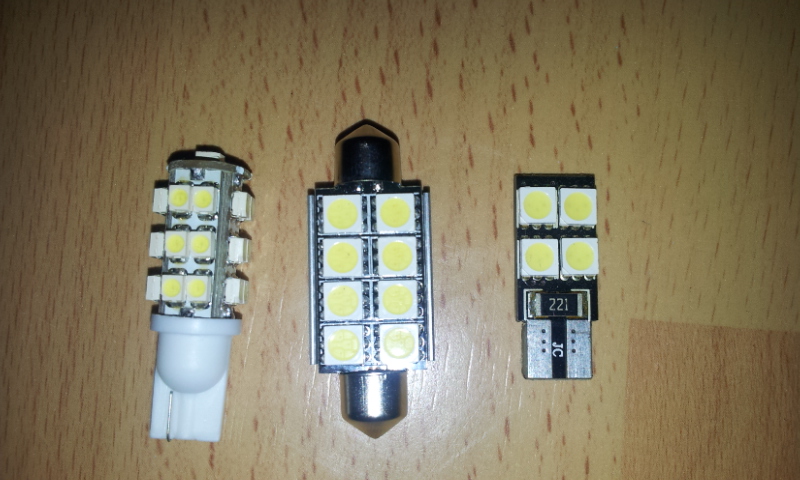

2xT10 - pozor tu je treba led s odporom, bezne T10 mi blikali,

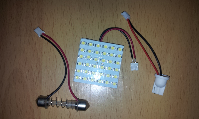

FOTO zlava
interier zadok- sulfidka kastlik spolujazdca - SPZ
Toto mam v predu 3x
Toto mam v predu 3x
