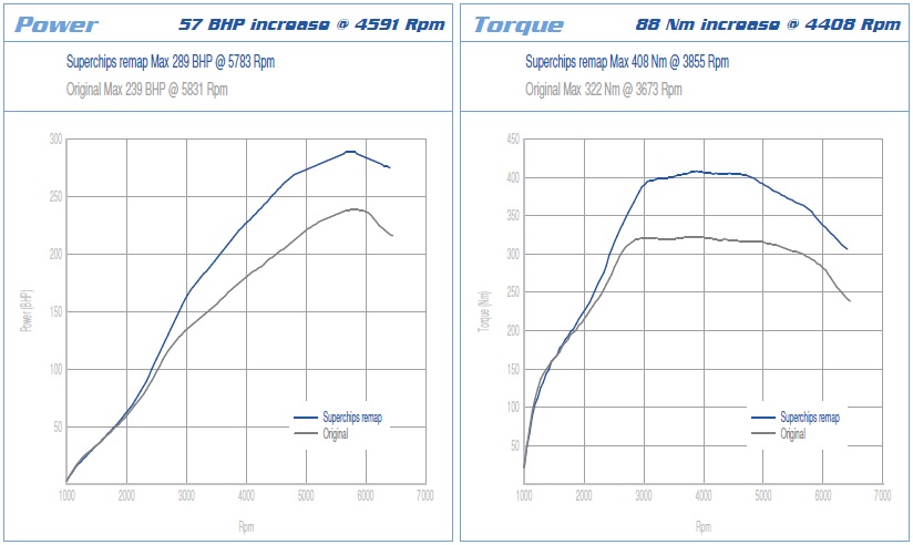

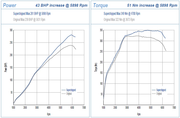

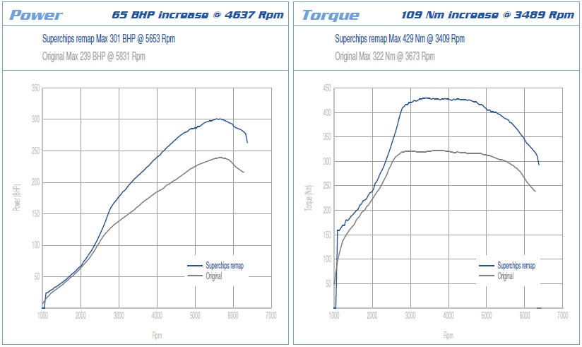

Stage1 – 281 PS a 349 Nm – je vhodná pro seriové úpravu navýšení výkonu + používát více než 98 oktanové palivo Stage 2 – 289 PS a 408 Nm – je nutná úprava laděného výfuku (Miltek, Remus…) + sportovní vzduchový filtr + samozřejmě více než 98 oktanů Stage 3 – 301 PS a 429 Nm – je nutná úprava laděného výfuku (Miltek, Remus…) + sportovní vzduchový filtr + samozřejmě více než 98 oktanů + větší interkoler s upraveným sáním + iridiové svíčky

Zkušenosti s týdeního létání:
Stage1 - normální jako 280 koňové "Jéčko" Spotřeba 9-10l na 100km
results: NUDA !!
Stage2 - při vypnutém tlačítku sport turbo tlačí do 2 barů a chová se jako sériovka z 240 PS. Při aktivovaném tlačítku sport - turbo tlačí do 2,25 barů !!!!! super při zátahu od 3000 otáček. Spotřeba 10-12l-100km
results: Božííííííííí
Stage3 - při vypnutém tlačítku sport turbo tlačí do 2 barů a chová se jako sériovka čipnutá na stage 1 - 280 PS. Při aktivovaném tlačítku sport - turbo tlačí do 2,5 barů !!!!! super při zátahu od 3000 otáček a ve 4000 otáčkách dojde ke kopanci od motoru jako by byla odpálená nálož rakety. Spotřeba 12-15l-100km níže to nešlo.
results: MASAKRÁLNÍ Tlačítkem sport se zvoní přímo na samotného 429 newtonmetrového Lucifera - PURE PASSION tralala a nejdu a nejdu spát
