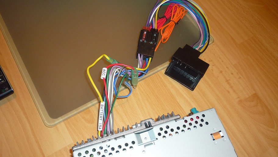

zdravim klubaky a jestli byste mohli pomoct dnes jsem si napojil radio alpine CDE-120RM a nic mrtvo ,koupil jsem i iso konektor opel cele jsem to propojil a ani tuk, mate nekdo zkusenost cimto?dole mate nejaky fota dekuju moc predem za pomoc :( http://www.aunika.com/Prislusenstvi-pro ... utoradia-2

Ze puvodni radio jsem vytahl a neodparoval v tom to pripade snad nevadi..... :( :|

foto

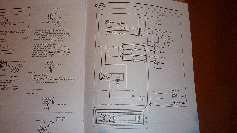

foto

Na pojistky jsi koukal zda jsou ok? jak v radiu tak v aute?

foto

Příspěvek od power2 » 13 črc 2011, 19:00
Boužel mi rádio jelo jen při nastartovaným motoru. Při vytáhlým klíčku ani ťuk. Jo a jak je ta redukce z ISO konektoru na konektor LCD, tak tam jsem měl napojenej zemnící drát na ovládání klimy. Nevím na co tam byl, ale byl tam.

Hmm tak dnes jsem zkusil napojit to puvodni radio a to hraje takze problem bude bude nekde v dratu asi prehozeny a opel to ma jinak, nevite prosim podle barev co je co na oplackym konektoru ,kostra atd. dik neni boha a bych to nerozchodil......... :?stacilo by mozna- trvaly privod,spinany privod ,uzemneni,tyto tri barvy .........jak to ma opel v tom svazku?

Neni to na stitku na origo radiu?

Příspěvek od power2 » 13 črc 2011, 20:41
A co ty dva dráty, co tam máš na prvním obrázku nezapojený a smotaný? Já tam měl taky jakýsi propojky. Koukni se pořádně do návodu
