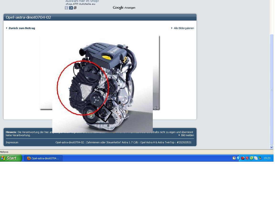

Zdravim nema tu niekto schemu tohot motora potreboval by som hlavne schemu klinoveho remena a vsetkych kladiek okolo?!
Jedna mi zacala hrozne bachat a potrebujem zistit ktora to je!
Je to ta kladka co je v ciernom stvorceku! Vie mi niekto poradit co ju pohana myslim na akom hriadeli je ulozena? A co moze sposobovat jej hrkotanie v rozmezdi centimeter hore hole a len pri volnobehu?
dakujem:)

Takze bola to tato kladka na obrazku plus klinovy remen sranda za 175e!

Po vymene kladky aj remena kovovy buchot neprestel ale po vymene mechanika sa prislo na to ze je zadreta volnobezka na alternatore ktory bo meneny v septembri takze v pondelok reklamacia!
Dufam ze astricka potom pojde zas tichucko ako predtym:)

No tak reklamacia alternatora bola uznata a poslali uplne novy alternator! Zatial druhy den je tichucko:) Dufam ze je problem vyrieseny uz na dlho!
