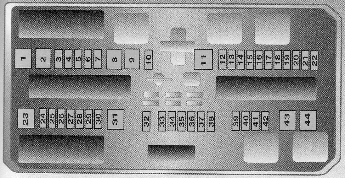

Zdravim z nicoho nic mi prestal ist zapalovac cize neda sa nabijat telefon ani navigacia!
Prosim vas vie niekto ktora je to poistka? A v predu ci v zadu? Popripade iny problem?
Astra H 1.7 CDTI 74kW 2005
Dakujem za odpoved a pomoc
Re: Problem ZAPALOVAC?!
Příspěvek od Pepino_GH » 20 led 2011, 19:04
Podle manuálu, který je volně stažitelný např. na www.opel.cz je to pojistka č 29 v kufru..

Příspěvek od papak13 » 20 led 2011, 19:33
No takze zavada odstranena:) odisla poistka tak ako si napisal c.29 vzadu v kufri!
