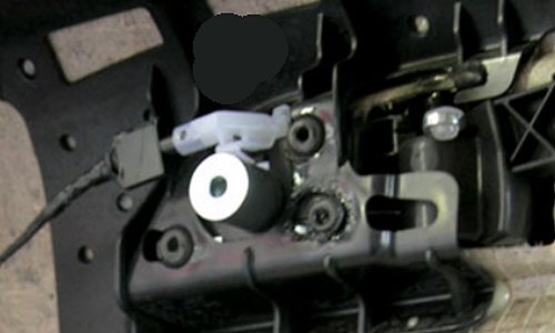

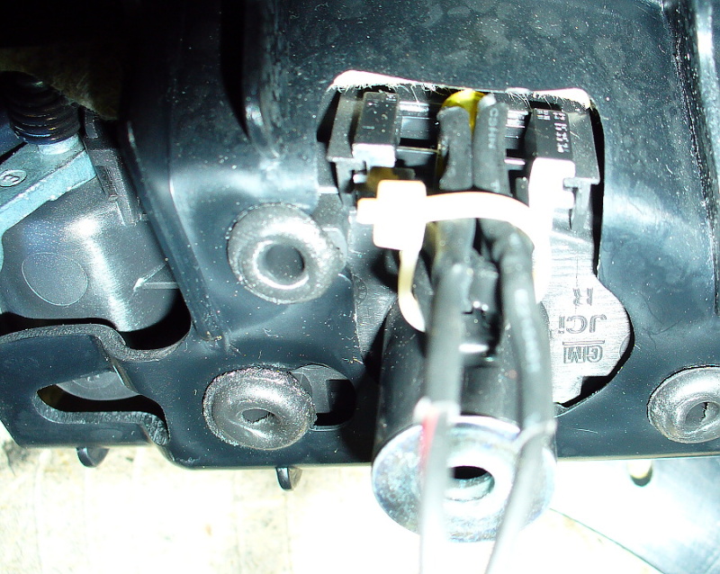

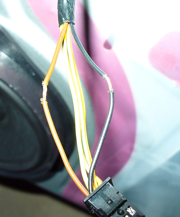

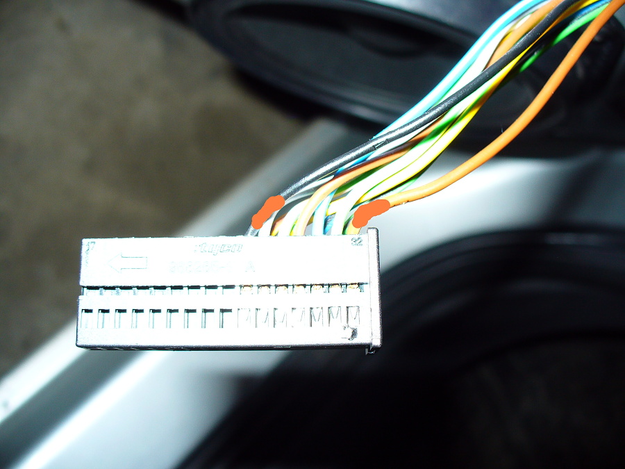

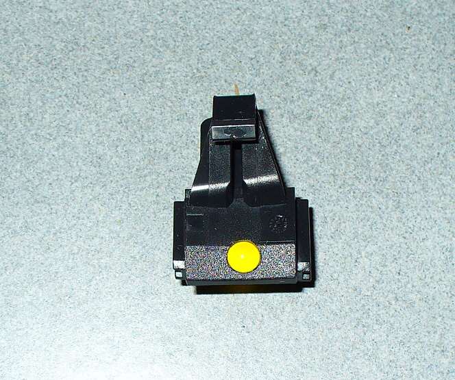

Po demontáži levého tapecu a odpojení konektoru pro ovládání oken a zrcátek , se použije ze svazku pro osvit černý + a kostra je hnědá ( pin 32 - je to ze dvou hnědých ten silnější - zjiištěno multimetrem ) Vyndá se záslepka , která je v otvoru pro originál světýlko , do její šikminy se vyvrtá otvor pro led diodu - prům. 5mm , žlutá , 12V , 5,- Kč/kus ( svítí jak bludička a pro osvit kličky je to ideální )
Na dráty ze svazku (+ černý a - hnědý ) se napájí přívodní kabel k ledce , ta se osadí do krytky a zasadí do tapecu . Vše se zaizoluje , zajistí páskou proti vyskočení a je hotovo . To samé na pravé straně

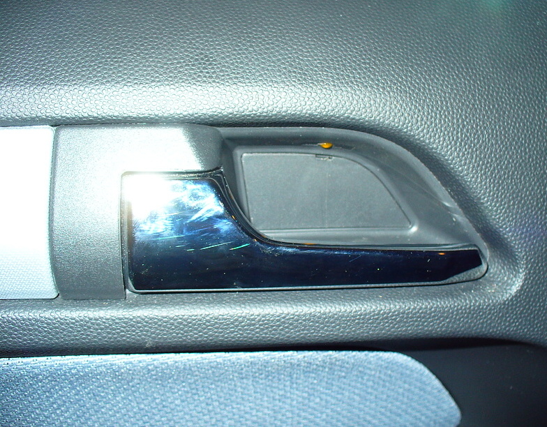

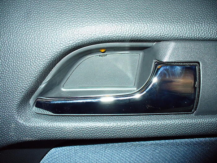

, tam je konektor jednodušší a nalezení napájení bylo snažší .

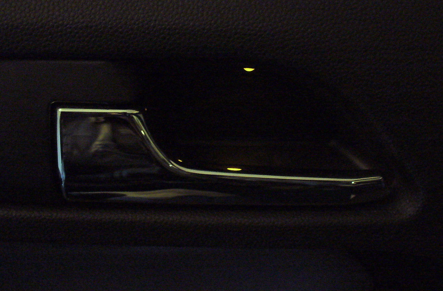

Svítí to současně stejně , jako podsvit těch ovladačů .

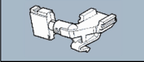

Kdo by nechtěl balastit , originál světla stojí v Oplu 300,-/ kus - čísla : 2238752 a 2238753 ( Vojta 255,-/ kus ) . Napojení stejně ( + černý a - hnědý )

Co se týká výše popsanýho řešení, snad bych jen volil obdélníkový plochý ledky, než klasický, ale jinak OK.

no mne to svieti tiez obdlznikovo...vyzera to dobre...takze ist do plochej ledky je dobry napad.pueblo píše:V každý to není, taky to nemám, ale už jsem posháněl jako náhradní díl a dodělám, líbí se mi to![]()
