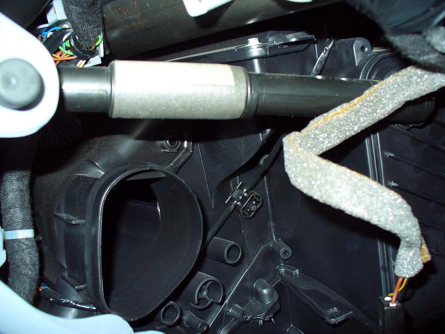

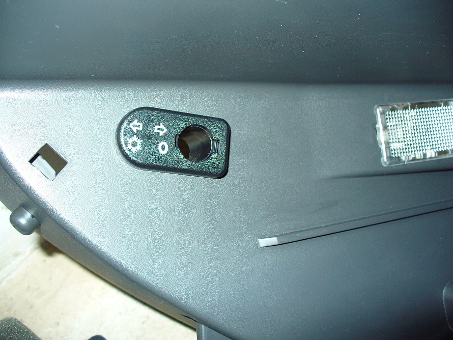

na fotkách je auto s chlazením rádia (mají ho i některý auta bez navi) a je tam právě záslepka ta když se vyndá a do kastlíku se dá ta uzávěrka tak je hotovo pak se dělá snad i vedení bez chlazení rádia s tím že to jde přímo do kaslíku, pokud auto nemá ani chlazení rádia tak tam žádná tubička připravená není ale musí se koupit a strčit místo záslepky zboku do tělesa topení

ja mam taku odbočku, na nej je gumova zatka
myslim si , že stači si zohnať primerany priemer trubky a vyviesť von
zatkou sa da regulovať či chcem , alebo nie klimu v kastliku :roll:

Přesně jak píšeš, akorát ani není třeba tu trubičku vyhnat ven, protože ten vzduch vletí do kaslíku i bez nějakýho prodloužení. Posuvnou krytkou pak přísun můžeš zavřít, pokud by ti chládek v kaslíku z nějakýho důvodu vadil.

len ako tu posuvnu krytku nahradiť, čím?

proč nahrazovat když stojí asi 50kč v oplu?
