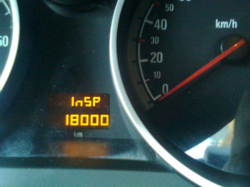

zdravim, hľadal som to tu, ale našiel som iba InSP, nevie mi povedať čo je to za servisný interval
piše v prvom riadku 1.7 a v druhom 00507 po stlačení nulovania km
chiping 74 KW/ 100

Porad mam pocit ze ty navody na webu delam zbytecne :(
https://www.opel-astra-h.cz/jak-odstran ... -interval/

Příspěvek od stanomata » 24 kvě 2010, 07:40
ale ja som toto už čital
podľa teba čo tam ukazuje je 507 km do servisnej výmeny
ale ja som menil na jesen, najazdil som 5 tis. km, tak čo potom to znamena ;)

Pokud neměníš podle intervali INSP tak tak ti to bude hlasit pokaždý!Jak to nabide intervalu !má třeba interval 30tis km a každých 3tis ti to bude hlásit.Prostě to smaž a je.Jak se ti to ukáže zase někdy tak to zase smaž!Nebo se pletu? :twisted:

zbytečně určitě ne.... 8-) ale co teda znamenají ta čísla? první řádek mám 1.7 (že by motorizace?) druhý řádek 005 01 (???). kolik km mám tedy do příštího servisu?

Příspěvek od stanomata » 25 kvě 2010, 15:42
milosh mal pravdu, našiel som to vo fore, 1.7 typ motora, 00501 je rok výroby
bola to upomienka na servis, asi pri výmene mi ho nenulovaly , kedže mam najazdene od výmeny 5tis.km od jesene 2009

Příspěvek od ice1975 » 26 kvě 2010, 08:17
stanomata píše:milosh mal pravdu, našiel som to vo fore, 1.7 typ motora, 00501 je rok výroby
tak nevím.... motorizace je celkem logická, ale jak rozkóduju z čísla 005 01, rok výroby 3/2006, to teda nevím.... :(

Příspěvek od vojta » 26 kvě 2010, 09:26
je to index kódů - pro normálního uživatele nic neříkající údaj, na co by to asi ukazovalo datum výroby a motorizaci?

1.6 Twinport
Krok:
1. zapnúť kľúč po kontrolky
2. stlačiť nulovanie denných kilometrov cca. 5 sec
3. držať nulovanie vypnúť a zapnúť kľúč
4. stlačiť brydový pedál
iling

vedel by niekto poradit co znamena
insp 180000
taraz mam na tachometry 100300km
vynulovat to viem, ale bol by som rad keby som vedel co to znamena - aky servisny interval ?
