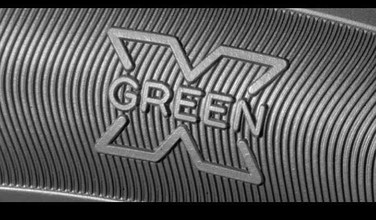

Podle mě je to vše OK , předek brzdí více , protože je přece nový a Brembo...janda82 píše:...na kazdom prednom kolese namerali valivy odpor zhruba 0,20 kN? Pneu TS830 Continental 195/65 R15.
Inak brzdny ucinok: predok 2,44kN 2,60kN zadok 1,94kN 1,99kN.....
A valivý odpor ?? Ten určuje šířka pneu , její složení a nahuštění - a ty tvoje... teda nejsou vůbec moc široké , podívej se na nahuštění a složení ?? to jedině koupit pneu přímo s nízkým valivým odporem , označ. např. GREEN X
, na léto bývají ještě širší a tím - větší valivý odpor , ale zase čím šírší pneu , tím lépe auto drží na silnici a o to jde přece nejvíce
