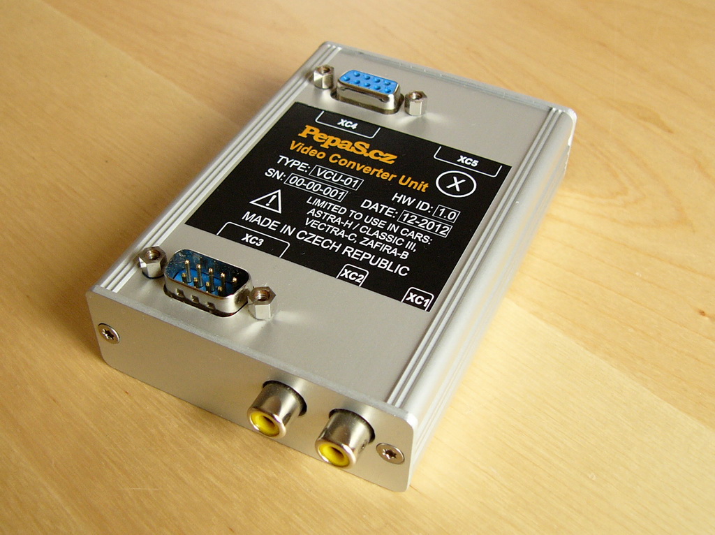

dokončil jsem vývoj a výrobu první série MVK a může se začít instalovat ;). Aktuálně mám hotovu verzi VCU-01 (VCU je anglické označení pro MVK), která ke své činnosti vyžaduje přítomnost MKJ. Později vznikne i verze VCU-02, která bude fungovat samostatně bez MKJ.
Finální podoba modulu MVK-01
Ve výrobě jsou ještě napájecí zdroje pro Raspberry Pi – hotové budou do dvou týdnů. Nyní doplňuji FW v MKJ pro pohodlnější ovládání MVK. Takže, kdo má zájem, má možnost 8-). Jak jsem psal, instalace MVK nebude zcela triviální záležitostí, ale věřím, že někteří zájemci to zvládnou sami a kdo se nebude cítit, bude mít možnost u RomanaK.
Popis zapojení konektorů MVK najdete > zde v PDF <.

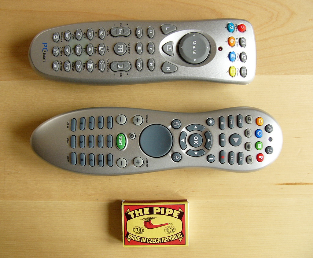

Pro srovnání jsem vyfotil dva typy dálkových ovladačů pro Raspberry Pi – MCE PC Remote Control versus PremiumCord (PC Remote Control with Mouse for Windows Media Center Player). Je vidět že PremiumCord je sice o málo menší, ale funkčně je MCE PC Remote Control jednoznačně lepší (mnohem lepší citlivost IR přijímače a lepší podpora ze strany OpenELEC).
DO MCE PC Remote Control versus PremiumCord

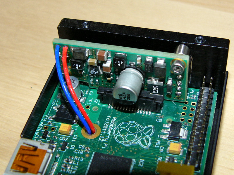

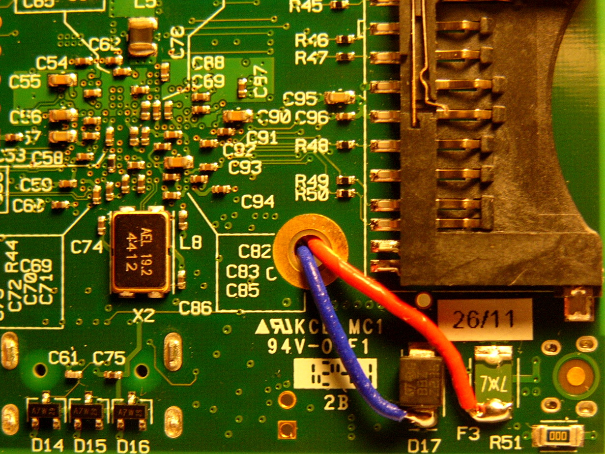

poslední chybějící HW komponenta multimediálního systému pro vozy A-H/Z-B/V-C je hotová – automobilový napájecí zdroj RASP-PSM mikropočítače Raspberry Pi. Standardně je Raspberry Pi napájen z mikro USB konektoru napětím 5V, což je ale v automobilu nepoužitelné. Navrhnul jsem tedy spínaný DC/DC zdroj, který z 12V (pracuje v rozsahu 7 – 32V) udělá 5V pro napájení pro Raspberry Pi. Zdroj je navržen v souladu s podmínkami automobilových napájecích sítí, takže by měl bez problémů vše vydžet. Mechanicky je navržený tak, aby šel zastavět do krabičky od Emka.
pohled na zástavbu spínaného DC/DC zdroje RASP-PSM (12V/5V @ 1,3 A) do krabičky od Emko.cz
detail připojení 5V napájecího napětí zdroje RASP-PSM na desce Raspberry-Pi

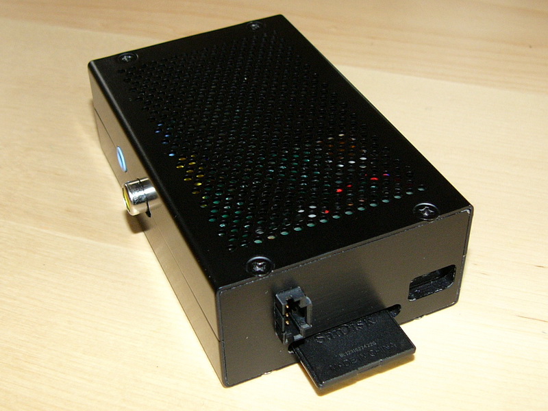

RomanK objevil zajímavý prvek určený pro Insignii / Merivu-B / ..., díky kterému je možné k Raspberry Pi elegantně připojovat nejen USB Flash disk, ale také paměťovou SD kartu. Zpočátku jsem k využití tohoto dílu byl skeptický (hlavně kvůli jeho ceně), ale verze pro Merivu-B (OPEL díl č. 17 87 032) už stojí rozumný peníz a použití SD karty má tu výhodu, že karta je schovaná a nikde nepřekáží.
Obrázek Obrázek Obrázek
Použití tohoto adaptéru nijak nezvyšuje spotřebu v režimu spánku, stále jsme po 0,7 mA.
