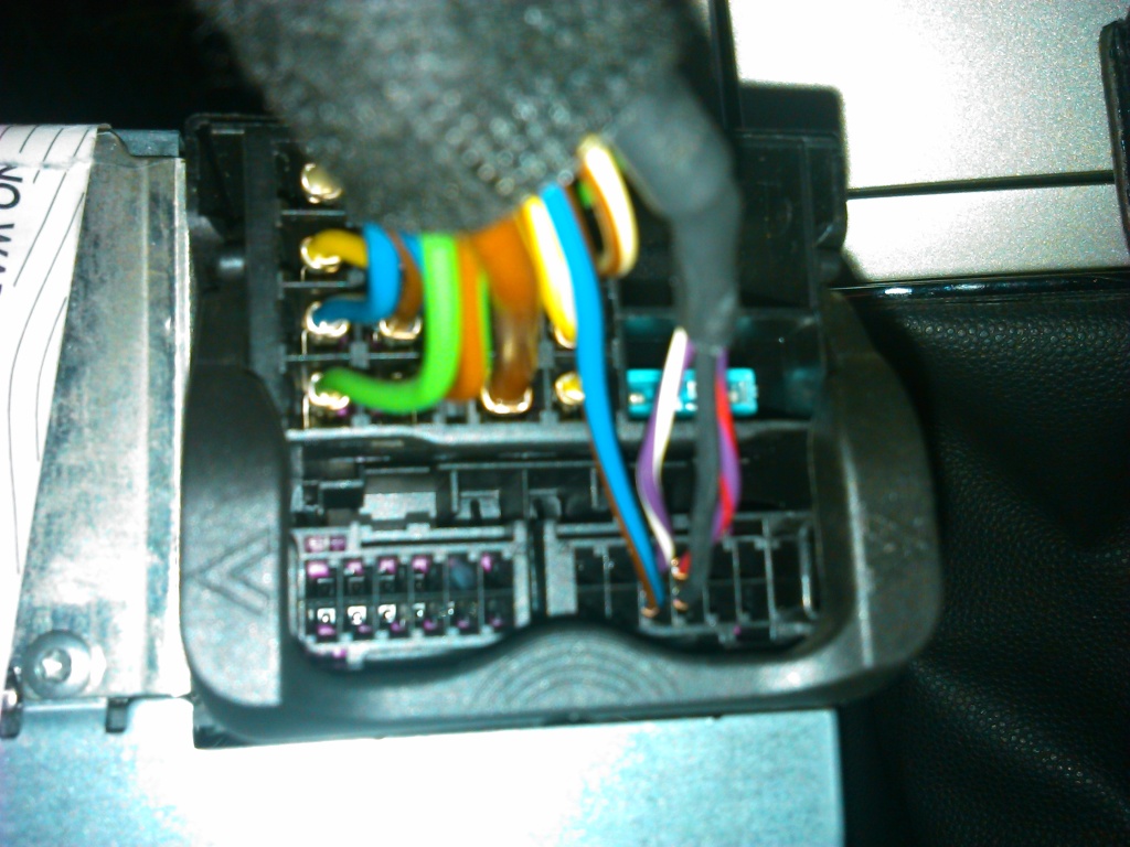

:) to jsem pochopitělně zapojil, jak jsem již psal výše. Ovšem tra,la,la se nekoná :(

vytáhni a odpoj rádio. Zůstane ti v ruce volný FAKRA konektor, AUX vstup je zapojený takto:
24 – AUX audio vstup, levý kanál
25 – AUX audio vstup, pravý kanál
18 – AUX audio zem
Číslování pinů na FAKRA konektoru najdeš např. > ZDE - strana 4 <. Nyní můžeš změřit, zda-li máš propojeny piny 24, 25 a 18 s JACK zásuvkou.

díky, už asi tuším kde je chyba. Odpoledne jsem se díval na to zapojení a vodiče od jack zásuvky jsou napíchaný na piny a 31, 32 a 38 což podle schéma co tu někde je, soudím, že je to do DAB. Podotýkám, že já jsem je tam takto nedával.
Prosím o potvrzení mé dedukce.
Zítra to zkusím přeházet na správné pozice a snad už to pofrčí.
Jinak dotaz k těm pinům: Jdou nějak nenásilně z toho konektoru vytahat nebo si mám rovnou nakoupit nové a nacvakat je nově? Nikdy jsem s tím nepracoval...

axletree píše:a vodiče od jack zásuvky jsou napíchaný na piny a 31, 32 a 38 což podle schéma co tu někde je, soudím, že je to do DAB.
ano, je to vstup pro DAB

Příspěvek od axletree » 18 bře 2015, 18:47
Dobré zprávy ve spolek:
Přeházel jsem ty vodiče na správné pozice a už to hraje jak má :P
Pánové, díky za rady 8-)
Jen by mě zajímalo proč byly napíchaný jinde :?
