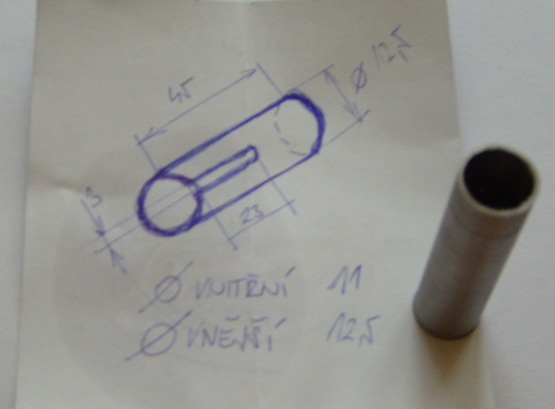

Jak to jde takhle opravit tak to je paráda, .. Opel to opravuje výměnou za asi 3500,- Zítra snad koupím ten oříšek a taky se do toho pustím, .. V práci si nechám udělat kovové futro aby to bylo pořádně ;)

No já to měl rozfofrovaný slušně.
Ten futrálek je myslím mechanicky nejlepší řešení, protože současně stáhne to rozlámaný a tím to udělá funkční jak za nova a zároveň s tím přenese nařízlou částí nasunutou na klapku točivý moment dál na osu z kraje osy až za ten řez kolem osy pro tu část kde je futrálek plným kruhem.
Tím myslím zabrání potenciálnímu riziku že se ta klapka v tom řezu pro plno-kruhovou část začne lámat podél osy dál až upadne, nebo že se ta osa rozláme o kus dál jak se mi to jeví u toho jednoduchého kroužku, nebo toho péra.
Ta samotná plastová osa je dutá a je jen sem tam vystužená žebrováním různě přerušovaným. Prostě působí dost fórově.
Na druhou stranu myslím že jakékoliv řešení z těch dalších navržených odvede dobrou práci a na tu dobu než autí pošlete dál do světa to myslím určo vydrží.

Tak mám taky po opravě, nechal jsem si udělat pouzdro a pustil se do toho. Stěračům se dolů nechtělo, a protože nemám stahovák, tak jsem zpátky částečně našrouboval matku klepal po ní kladívkem, přitom jsem tahal raménko stěrače (dobrá rada kamaráda) a šlo to. A dostat ven těleso klapky je jak ježek v kleci. Plastová oska klapky byla na dva kusy, ale pouzdro to zakrylo celé.
Jedno pouzdro bez drážky mám navíc, kdyby měl někdo zájem za 100 kč pošlu, nebo osobně ve Frýdku. (PRODÁNO)

Příští týden musím vyrobit to pouzdýrko a promáznout ventilátor, nějak začal hvízdat na malé otáčky. 8-)
