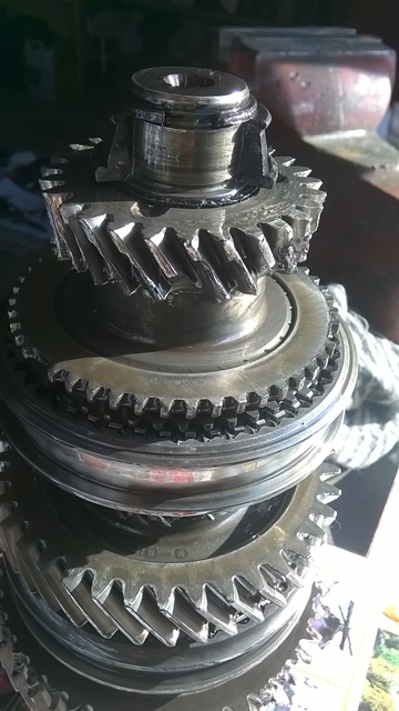

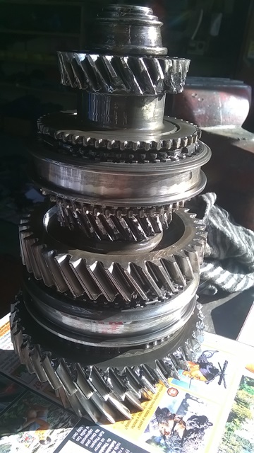

Aj takto môže dopadnúť prevodovka ak sa včas neopraví.

proti tomuhle je byla moje jako nová :-D ( až na ložiska.
Tvuj ulovek ?

To mi doniesli na opravu , menil som na nej 5 ozubených kolies ,ložiská. Ešte že som mal k dispozícii m32 z deravým krytom (bez poškodenia,mala cca 100 000km) tak som oz.kolesá z nej prekladal. Inač by mohla ísť do šrotu. Do cca 170 000km sú prevodovky v dobrom stave (okrem ložísk) , kedže málo majitelov menilo olej v prevodovke dochádza k obrusovaniu pevných spojok ,až na tolko že sa začnú treť kolesá medzi hriadelmi a potom to má rýchly spád. Vznikne brúsny olej .
