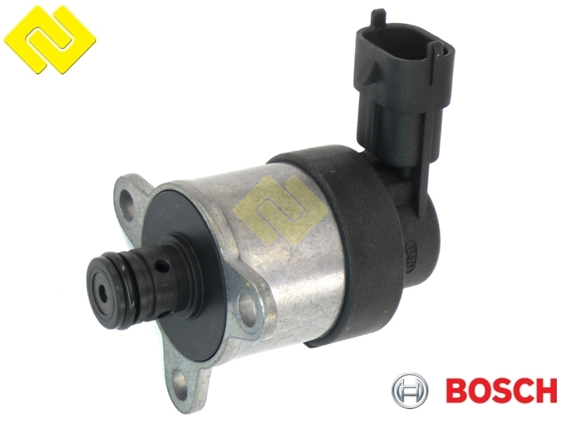

Da sa to tak isto aj na 1.9 74kw? Natiahnut tu pruzinku?

ahojte prosim vas riesil niekto ten regulator aj na 1,9 74kw nasiel som ho je dostupny,len chcel by som ho najskor ,,zrepasovat,, len nikde tam nevidim podla obrazku tu segerku aby som ho rozobral.
Dakujem

čo chceš na ňom zrepasovať???

rozobrat,vycistit a natiahnut strunku ale tento asi rozoberatelny nie je

veď ho demontuj a pozri či je rozoberateľný
