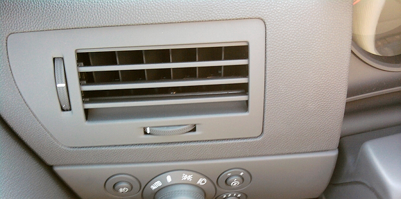

Takhle lícuje lišta s přepínačem světel s palubkou - je to normální? Na všech Astrách co jsem viděl je to pěkně zarovnané a nic nevystupuje, naopak je lišta s přepínačem v palubce spíš víc utopená než aby vystupovala nad její úroveň. Přitom lišta i přepínač jsou po výměně, zbrusu nové... Ale možná jsem jen moc velký puntičkář, uklidněte mě

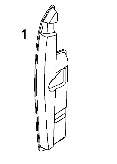

abys neviděl ty otřepy po otevření dveří tak si dokup izolaci která se do háček do blatníků dávala ale s příchodem clasika přestala (šetření), pak není od pantů do blatníku vidět

Mezeru u list kolem volantu mam podobnou, ale napr. slicovani ramecku kolem displeje s okolnimi plasty je hruza.
vojta: mohl by jsi prosim poslat foto toho dilu co myslis?

Koukal jsem do EPC, jsou to díly 5107316 a 5107317? A dá se to tam jednoduše dodat bez rozebrání dveří?vojta píše:abys neviděl ty otřepy po otevření dveří tak si dokup izolaci která se do háček do blatníků dávala ale s příchodem clasika přestala (šetření), pak není od pantů do blatníku vidět
Re: Opel Astra Caravan Classic III 1,6 85kW
strká se to tam skrz blatník po sundání podběhu
