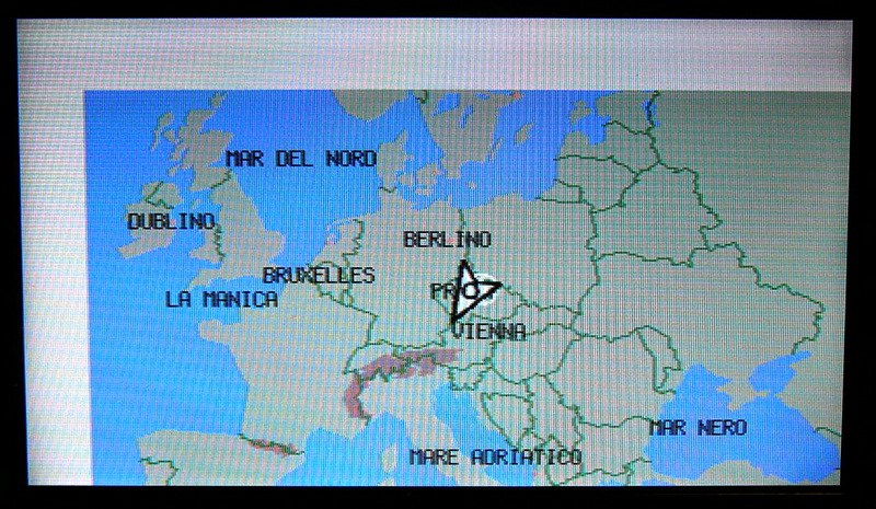

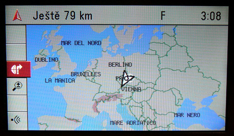

s překvapením jsem si při analýze CAN protokolů zjistil, že existuje možnost, přepnout zobrazení barevných displejů CID na externí video vstup do plného okna! CIDy jsou řešeny tak, že veškerou grafiku generuje přímo displej s výjimkou map. Obrázek map „teče“ do displeje jako video signál přes RGB rozhraní (to je ten druhý kabel propojující displej a navigaci), kde grafický čip slučuje grafiku a externí video. Na prvním obrázku vidíte stránku navigace s mapou a na druhém obrázku vidíte totéž, ale bez grafiky – displej zobrazuje v celém okně pouze externí RGB signál, tj. mapu; ty bílé okraje jsou tam proto, protože navigace posílá obrázek mapy oříznutý.
A co to tedy znamená? Že se může na barevných displejích pouštět libovolné video s patřičným rozlišením bez nutnosti jakéhokoliv zásahu do vlastního displeje! Pouze stačí mezi displej a navigaci vložit RGB přepínač. A k čemu by se to dalo použít? Připojení DVD, možná PDA a také např. couvací kamery. Couvací kamera by fungovala např. tak, že v případě zařazení zpátečky, resp. rozsvícení zpětných světel, by se na CIDu automaticky zobrazil v plném okně signál z kamery. Manuální přepínaní mezi externím videem (např. DVD) a standardním zobrazením by se dělalo přes ovládání rádia (případně přes tlačítka na volantu). A co by to obnášelo? Instalaci kamery, bloku RGB přepínače a bločku sdruženého ukazatele, případně RGB přepínače s CAN rozhraním.
zatím to je pouze moje vize, ale není nereálná…. co byste tomu říkali? Ještě jednou opakuji, že to je pouze záležitost barevných displejů CID.

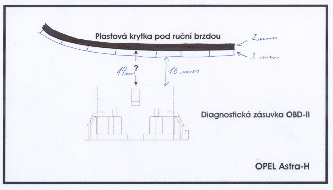

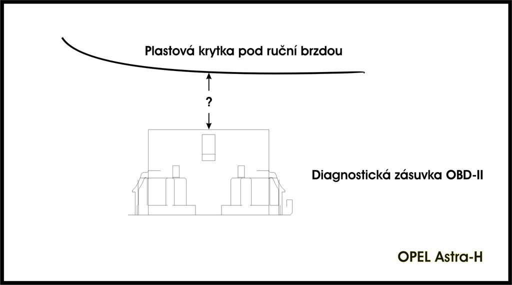

najde se nějaký šikovný a ochotný měřič, který by odměřil na Astře-H vzdálenost mezi horní hranou diagnostického konektoru a spodní hranou zacvaknuté plastové krytky (viz. obrázek)? Dávám dohromady mechanický návrh teploměru a jako na potvoru nemám po ruce H-áčko
Re: Dodatečný teploměr vody
PepaS - Je to hrozně málo -odhaduji tak 1cm. RomanK mně říkal že je tam ten konektor jen nacvaklý a dá se "odcvaknout" -tedy pak může směřovat klidně i na bok.
Astra GTC 1,9 (110kW)
- Příspěvky: 911
- Bydliště: Lysá nad Labem
změřeno, děkuji Pueblo (viz. obrázek). Doufám, že to bude všude stejné...
2 Haczek: máš pravdu, diag. konektor je možné vyháknout, ale byla by to divočina. Snažím se to udělat tak, aby šlo strčit i do Zafiry a Vectry. Vectra sice má teploměr, ale indikaci stavu DPF by také snesla
