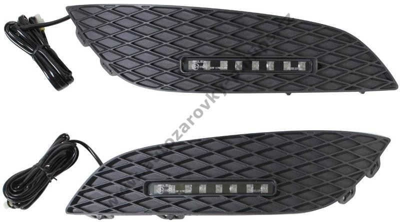

Skusim spravit zajtra, mal som strasne spinave ruky :) komplikacie: bojoval som s konektormi hlavnych svetlometov na ktore sa treba napojit a jednu cervenu zapadku som ulomil. Chcel som sa povodne napojit na UEC ako to nedavno robil Marek65 ale nevedel som ju rozobrat tak som to dal nakoniec cez svetla, cize cely predok bol dole. Plus som si skoro ulomil necht :) inac su to tieto ledky: http://www.autozarovky-philips.cz/img/D ... 6683&wid=1

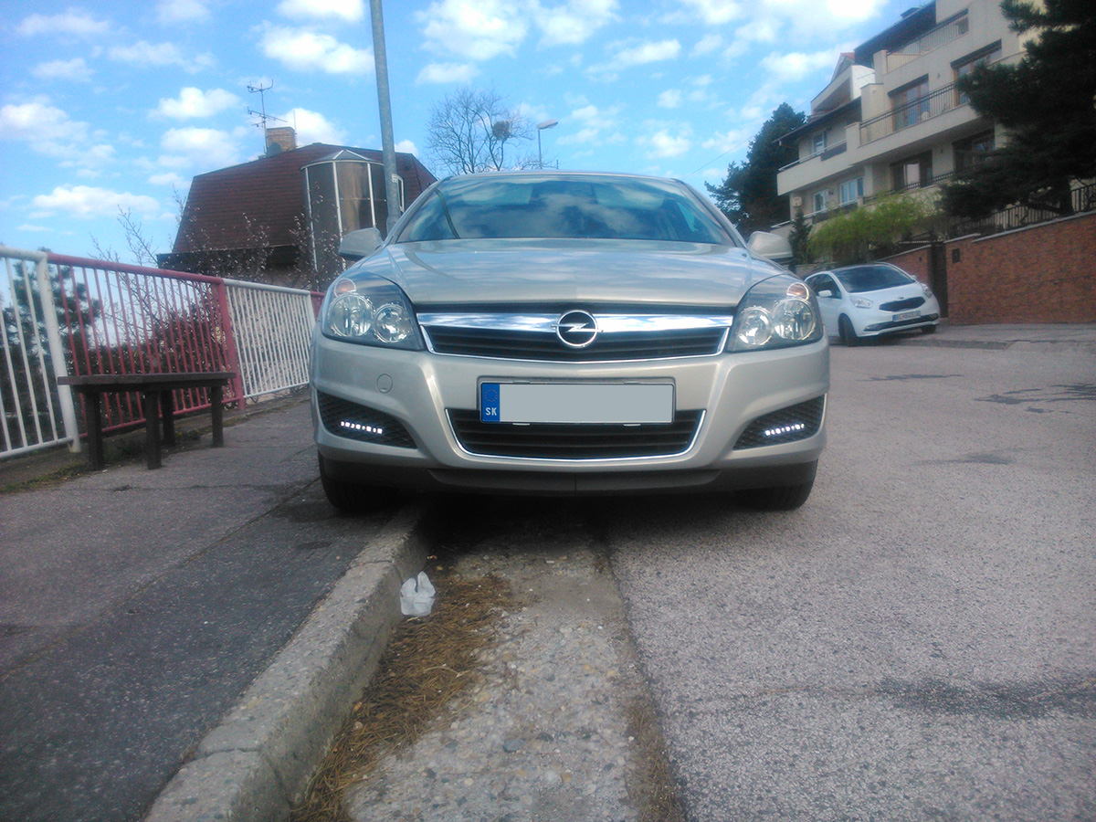

Tu sú moje. Tiež Philips, tie 4 ledkové, vyrezané do pôvodnej krytky hmlovky.

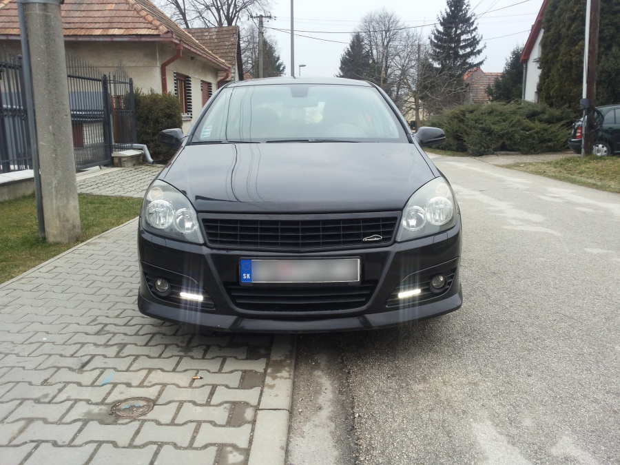

Marek, tie tri torxy som povolil a nevedel som s tym pohnut dalej a nechcel som si dodrbat celu elektroniku, co ked by som nieco ulomil, to by bolo potom viac skody ako uzitku. Hod uz asi nie som taky sikovny ako volakedy :) Prikladam fotku.

fakt to vyzera dako divne, ale podstate sa priamo z predu vacsinou nekukas

Vyzera to fajn. Mne to tiež svieti do boku, pretože som sa troška sekol pri montáži a namontoval som ich šikmo - čím som chcel aby svietili priamo akurát som si pomýlil stranu otočenia. Ale to sa ešte preskrutuje, to je najmenej.
No okrem tých troch torxov treba povoliť tú maticu hore a vlastne zhora a zdole je ešte jedna plastová západka ktorá to drží.

Marek u teba mi ten uhol pride minimalny a svietivost vyborna. Myslim, ze svetla maju svietit rovno a obe rovnako intenzivne a nie ze jedno svieti do boku silno a druhe uz pomaly nevidno. Ved to nie su svetla do zakrut :) Chcem byt z dialky videny. Skusim to zrovnat ale ked nebudem spokojny s vysledkom, posuniem ich niekomu kto bude mat zaujem :)

Inak to som dosť sklamaný z tých tvojich Philipsov, keď je to robené na mieru a svieti to tak nakrivo. Keby to je dačo neznačkové tak by sa to možno dalo prekusnúť, ale práve nie lacný Philips je sklamanie.
