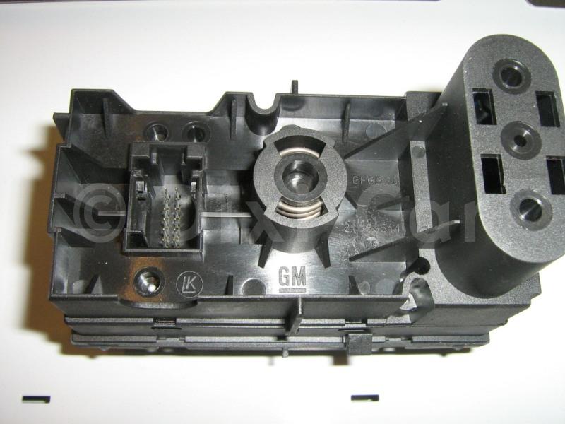

Konektor ide do prepinaca len jeden spolocny. Vsetky funkcie svetliel/podsvietenia sa ovladaju cez RJ, nie su to priame prepinace na obvody svetiel.
Ak mas Astru hatchback s halogenmi bez svetelneho senzora (bez polohy AUTO), budes potrebovat prepinac kat.c. 62 40 271 za 4 257,99 Kc a ak nie je ani kabelaz v narazniku na hmlovky, tak mozno kablovy zvazok kat.c. 62 85 029 za 6 867,96 Kc alebo podobny (tam je kopec moznosti podla toho, ci mas klimu, ostrekovace, xenony, r.v., prevodovka, viacotnovy klakson, ids+...) - je to komplet kablovy zvazok na cely predok, takze bud vymenit cely (co asi za to nestoji) alebo len dotiahnut potrebne kable na hmlovky (to ale potom musis vediet kam to pripojit).

Děkuji za cenné rady, co nejdříve se na to podívám. Předpokládám, tím vypinačem se myslí vypinač obrysových a hlavních světel na levé straně , abych nerozdělával něco jiného.

Ještě bych doplnil, že světla se rozsvítí po zapnutí zapalování bez ohledu na polohu vypinače světel.

Patrně máte naprogramovanou jednu variantu denního svícení. Jak psali kolegové, zkontrolujte prvně jestli máte správný přepínač s tlačítkem zapnutí předních mlhovek ( přepínač bez mlhovek má místo s tlačítkem zaslepené krytkou, jinak jsou totožné), při výměně se přehodí akorát blok za blok. Dále zkontrolujte připojení kabelů do mlhovek a fukčnost žárovek. Pokud svítit nebude, je třeba zajet k někomu na diagnostiku na Tech2 ( možná i Opcom) a nechat mlhovky povolit, aby svítily.

Tak se to zdá jasné, k těm mlhovkách nevedou žádné kabely, takže to nechám jak to je, akorát nevím, jestli při STK to nebudou chtít rozsvítit. Mám je tedy úplně vymontovat a nechat v nárazníku prázdné díry popř. zaslepit ? Ještě k tomu přepínači - při vytaženém klíčku jdou zapnout obrysovky a následně potkávačky.
