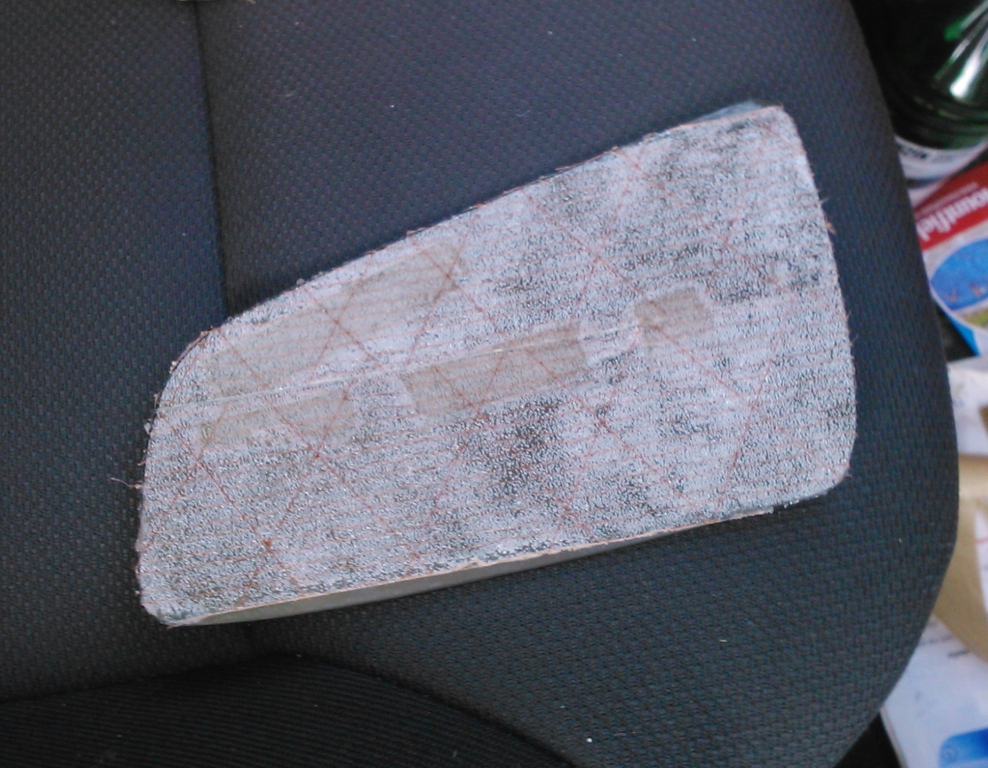

Vítam sa v klube :D. Normálna jazda z práce, odparkovanie auta, kolega si vystúpi, zavre dvere a počujem sklovitý zvuk o betón, kde parkujem...
Sklo od spolujazdza sa len tak rozhodlo, že spadne :D Mal som tolko štastia, že sa nerozbilo... Teraz rozmýšlam, ako ho nalepiť. Resp. čím ho nalepiť?
Prečítal som celé vlákno, ale nejakého konkrétneho označnia lepidla, ktoré by bolo odolné zima-teplo, som sa nedopátral.
Či mám to dať na Chemoprén alebo Patex? :D

ja som to tam nalepil dvojzlozkovym lepidlom Bison. Take dve tuby z ktorych si vytlacis a zmiesas zmes. Drzi to par rokov v pohode
