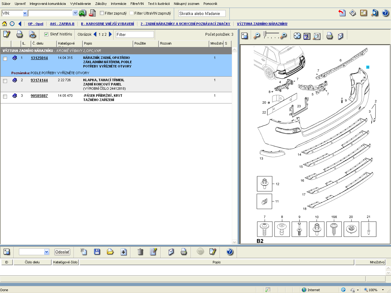

nazdar, mozno som len blbo hladal, ale riesil toto niekto aj na Zafiru B-cko? Tam je na uchytenie asi nejaka lista ci co. Aspon co som videl na fotkach. Hm?
Zafira B Z18XER.

Na zafire je na spodku narazniku taka cierna lista a snimace su v nej.
Zafira parkovacie senzory

OK, a kde tu listu zozeniem? Da sa to aj dokupit? Ci su 2 verzie naraznika s listou a bez, alebo je tam nejaka priprava na listu na kazdom narazniku? Pripadne existuje nejake alternativne umiestnenie senzorov? Fuu vela otazok naraz, snad budu aj odpovede...
Zafira B Z18XER.

Mozem ti to pozriet doma v EPC, ale myslim, ze su dve verzie narazniku (+opc). Alternativa je navrtat to do naraznika.
http://www.vauxhallownersnetwork.co.uk/ ... rs.209569/

Tak som to pozrel v EPC a beriem spat. Naraznik je ten isty, ci je park pilot alebo nie, len sa na to montuje rozna ta spodna lista. Odlisny naraznik je len pre OPC/VXR.
Neviem, ci tomu dobre rozumiem, ale ked nemas park pilot ani tazne, tak na narazniku nie je ziadna lista. Ak mas tazne, ale nie park pilot, pridava sa lista 18.
Ak mas/chces park pilot, tak sa montuje jedna z tychto list:
14:
14 04 209 - pred faceliftom, bez tazneho zariadenia, okrem vybavy EXTERIOR STYLE
14 04 257 - po facelifte, bez tazneho zariadenia, okrem motora Z20LER
15:
14 04 212 - pred faceliftom, s taznym zariadenim, okrem vybavy EXTERIOR STYLE
14 04 255 - po facelifte, s taznym zariadenim, okrem motora Z20LER
16:
14 04 210 - pred faceliftom, bez tazneho zariadenia, pre vybavu EXTERIOR STYLE
14 04 256 - po facelifte, bez tazneho zariadenia, pre motor Z20LER
17:
14 04 213 - pred faceliftom, s taznym zariadenim, pre vybavu EXTERIOR STYLE
14 04 211 - po facelifte, s taznym zariadenim, pre motor Z20LER
Tebe zrejme bude treba 14 04 209. Ak tomu dobre chapem, montuje sa dole na naraznik s tymi plastovymi srandami oznacenymi 10 (kat.c. 11 04 882) a hore sa zrejme vrtaju do narazniku diery (+ sa to mozno lepi?). Ak by ta to nepreslo, v Opli stoji ta lista 120 EUR.
