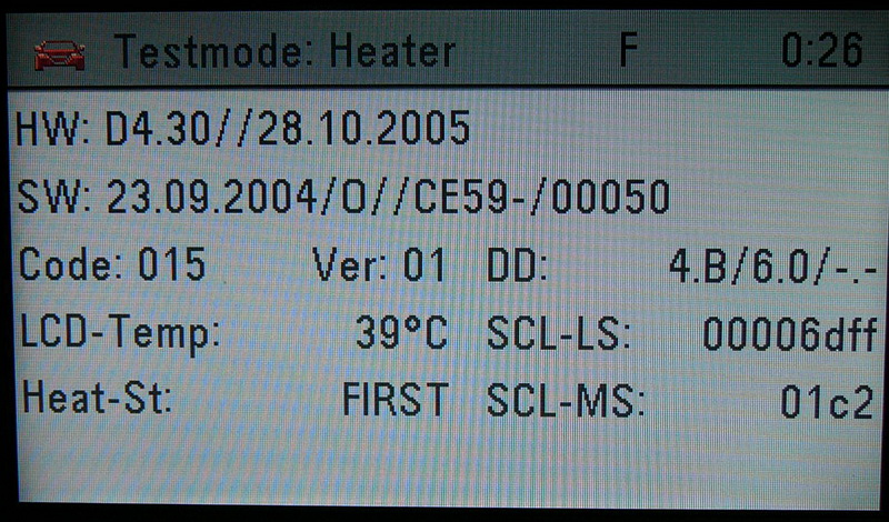

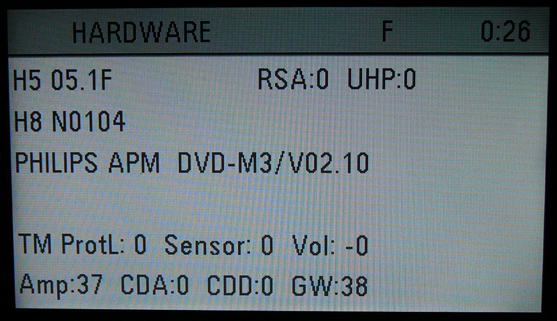

V současné době jsem v etapě I. (viz. můj minulý příspěvek), což je zkušební etapa ve které vám dokáži naprogramovat češtinu, ale:
1) mám SW pro barevné displeje z dílen SiemensVDO, č. dílů 24461297 a 13111166. Pro novější displeje (třířádkové) SW zatím nemám k dispozici. Upravitelné displeje mají SW verzi CE59 nebo CD59 (viz. foto) – myslím si, že to budou všechny s dvouřádkovým zobrazením palubního počítače
2) mám upravený SW pro CD70 a DVD90 HW verzí 0101 až 0106 (viz. foto). Pro navigace HW verzí (0107, 0108 a 0114) zatím nemám SW
3) změna SW v navigaci se provádí s SW CD, ale displej je nutné kvůli změně SW z auta vytáhnout a rozebrat! Vlastní změna SW je práce tak na 30 minut
4) v původní jazykové verzi zůstane ovládání klimatizace a případně UHP. Nyní je čeština vložená místo italštiny, tzn. že klimatizace bude psát italsky. Samo že je možné češtinu vložit místo jakéhokoliv jazyka, což by například mohli uvítat majitelé UHP – vše by jelo v češtině krom UHP, to by jelo např. v angličtině nebo němčině. Samozřejmě ostatní jazyky (krom italštiny) zůstávají beze změn, takže je možné celý systém uvést do tovární podoby nastavením v menu
5) zatím nemám přeložené TMC hlášení, tzn. že se nyní vypisují italsky. Budoucí změna jazyka TMC zpráv se udělá pouze záměnou navigačního CD / DVD. Žádná změna SW nebude již nutná
Postup identifikace HW a SW verzí navigace a displeje:
stisknout tlačítko MAIN, stisknout a držet tlačítko SETTINGS tak dlouho, dokud se neobjeví okno s textem „Testmode switched on“ (navigace také pípne). Potom opakovaným stiskem tlačítka BC nalistujete stránku Testmode: Heater, na které je HW a SW verze displeje. Opakovaným stiskem tlačítka AUDIO nalistujete stránku HARDWARE, na které je HW verze navigace. Deaktivace Testmodu se provádí takto: stisknout tlačítko MAIN, stisknout a držet tlačítko SETTINGS tak dlouho, dokud se neobjeví okno s textem „Testmode switched off“ (navigace také pípne).

tak som si preveril moj CD70 a zistil som, ze mam CE59 a HW 0106 ...
