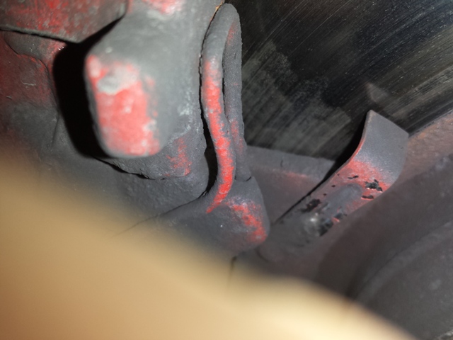

dakujem,a platnicka tam uz nie je ziadna ze?

to ti neviem takto povedať. no zdá sa, že na prvej a tretej foto by mohlo ešte niečo byť. (samozrejme že je to už na výmenu!!) najlepšie bude keď to zhodíš prípadne pozrieš či netreba meniť už aj kotúč.. :roll: niekto ich dáva "stáčať" na sústruhu, no ja túto metódu nevolím..

kotuce vyzeraju byt v pohode,cize ked tomu dobre rozumiem tak staci len povolit dva sroby vybrat cely ten strmen von vymenit tam platnicky a dat spet,robota na 10min.Ak som tomu dobre porozumel.Ale to piskanie od brzd je potom preco?Aspom myslim na 99% ze su to brzdy.

SnoopyBA píše:to ti neviem takto povedať. no zdá sa, že na prvej a tretej foto by mohlo ešte niečo byť. (samozrejme že je to už na výmenu!!) najlepšie bude keď to zhodíš prípadne pozrieš či netreba meniť už aj kotúč.. :roll: niekto ich dáva "stáčať" na sústruhu, no ja túto metódu nevolím..
Myslim ze ani ne,protoze jak zmackne brzdu tak ten plisek dotkne uz asi kotouce a zacne to piskat

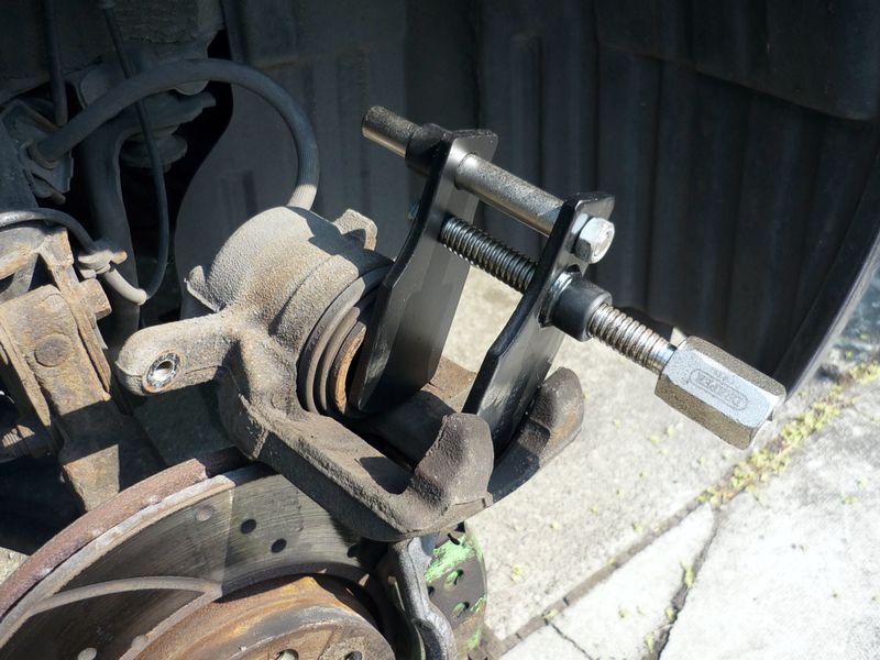

vojtavojta...mam tomu rozumiet tak ze piska ten pliesok?alebo ako?Naco vlasne ten sluzi?A na vymenu budem potrebovat aj taketo nieco?

Bracho90 píše:kotuce vyzeraju byt v pohode,cize ked tomu dobre rozumiem tak staci len povolit dva sroby vybrat cely ten strmen von vymenit tam platnicky a dat spet,robota na 10min.Ak som tomu dobre porozumel.Ale to piskanie od brzd je potom preco?Aspom myslim na 99% ze su to brzdy.
Pokud v kotoucich nejsou nejake "moc" velike ryhy,tak muzes tam dat nove desticky.

Bracho90 píše:vojtavojta...mam tomu rozumiet tak ze piska ten pliesok?alebo ako?Naco vlasne ten sluzi?A na vymenu budem potrebovat aj taketo nieco?
Ano,v knize"Jak na to" mas to vsechno popsane.
