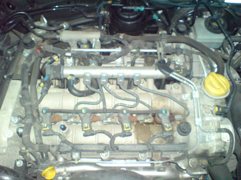

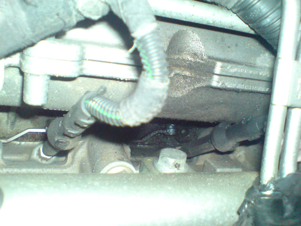

Zdravím tak auto mi vyhodilo tri chyby :(
Prvá - 62101
toto je ono?
P0621 kontrolní lampa generátoru uspořádání dysfunkce IPC ( nástroj) C - 021
Čo to je?????
Ďalšia - 05074 -
tu som sa už niečo o tom dočítal :-((((
a posledná - 07071
o tom som tu nič nenašiel ....
Poraďte pls a rovno mi hoďte sumu ak viete čo ma bude stáť servis :cry: :cry:
Motor
Motor
Klapky
Klapky

Re: NÁVOD::Čtení kódových chyb na Opel Astra H
Příspěvek od Adriano2 » 22 pro 2009, 07:44
Chlapy viete mi poradiť čo je to za chyby????? priložil som aj foto .Jak to bude nejaká pálka,asi rovno hodín Astru do inzertných novín a hľadám Octaviu RS :x
