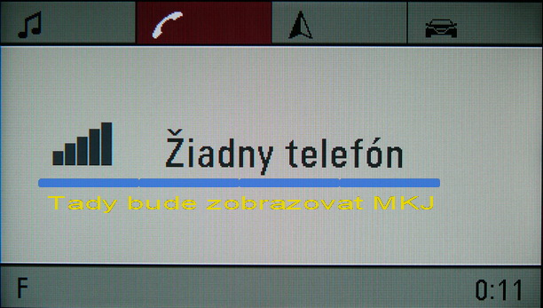

doplnil jsem si do své domácí Astry jednotku parkovacího asistenta PAS a zadní elektrické centrum REC, takže mohu pracovat na zbývajících funkcích MKJ (zavírání/otevírání oken a svícení světel). Do konce února to chci mít hotové (začne distribuce druhé série MKJ); pro majitele MKJ s chutí na testování to bude již dříve.
Předkládám návrh z hlavy RomanaK na ovládání svícení a oken klíčem:
- 1 zmáčknutí LOCK
- 2 zmáčknutí DEADLOCK
- při zavřeném voze 2 krátká zmáčknutí kdykoliv po sobě - dovření oken
- při zavřeném voze 3 krátká zmáčknutí kdykoliv po sobě rozsvícení světel
- 1 zmáčknutí UNLOCK
- při otevřeném voze 2 krátká zmáčknutí kdykoliv po sobě - otevření oken
- při otevřeném voze 3 krátká zmáčknutí kdykoliv po sobě rozsvícení světel
A také jsem se snažil najít řešení problému komunikace MKJ s novým typem displeje GID společnosti Delphi (dávaly a dávají se do nových aut od 2010). Jediná možnost je, že se MKJ bude tvářit jako UHP, což bude mít snad příjemný dopad i na ostatní uživatele MKJ:
a) v sestavě CD30/MP3 + starý GID (komu nyní MKJ funguje, má starý GID) bez instalovaného UHP, kde musí být nyní aktivované záložkové zobrazení (změnou variantní konfigurace displeje GID – UHP přítomen), se oživí funkce nyní slepé záložky. V záložce začne svítit ikona telefonního sluchátka (změnit ji na něco jiného asi nedokáži) a v řádku na hlavní záložce (původně se zde zobrazuje název operátora nebo stav připojení telefonu – viz. foto) se bude zobrazovat teplota chladící kapaliny motoru a plus možná ještě něco a při kliku na ikonu sluchátka se otevře menu MKJ, tj. už nebude nutné pro vstup do menu MKJ mačkat tlačítko BC
b) v sestavě CD30/MP3 + nový GID bez instalovaného UHP - viz. bod a)
c) v sestavě CD30/MP3 + starý GID + UHP – v této sestavě bude MKJ oproti stávající verzi pracovat beze změn
d) v sestavě CD30/MP3 + nový GID + UHP – v této sestavě MKJ asi nikdy nebude pracovat
e) v sestavě CD70/DVD90 + starý GID / CID bez instalovaného UHP. Buď bude MKJ pracovat beze změn nebo si majitel může ve variantní konfiguraci displeje nastavit UHP na přítomen a získá funkce popsané v bodu a)
f) v sestavě CD70/DVD90 + starý GID / CID + UHP - v této sestavě bude MKJ oproti stávající verzi pracovat beze změn
Ve stručnosti: kdo nemá ve voze instalovaný portál mobilního telefonu UHP bude moci ovládat MKJ přes záložku původně určenou pro UHP a na řádku záložky se bude zobrazovat teplota chladící kapaliny (a možná ještě něco). Bohužel styl zobrazení (jedna velká řádka) nelze změnit
