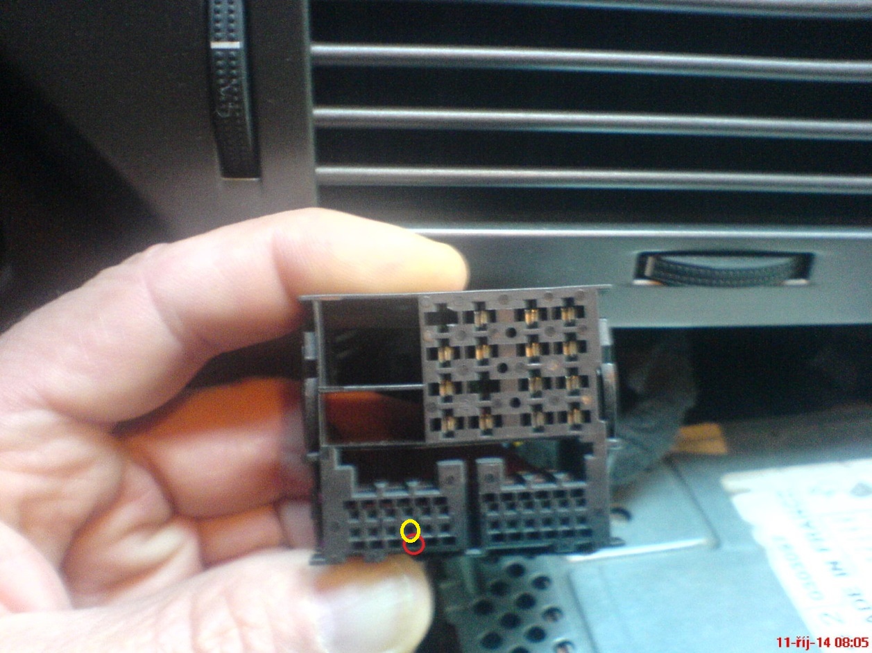

Potom jak jsem s pomoci Skrolanta zjistil ze chybi mi propojeni ABS s radiem,vyndal jsem svorkovnici XC31 a podival se na PINy,ktere tam chybi a vidim ze je tam misto na strasne male piny. Ja zatim jsem pouzival k ruznym dodelavkam piny 1.6, 2.8 a 4.8. Te ktere se tam musi osadit jsou jeste mensi. Ma nekdo s tim nejake zkusenosti,ktere tam prijdou???

Pridavam fotku svorkovnice a koleckem je oznacene misto pro PIN. Urcite uz to nekdo z Vas delal.

Vim ze spousta z Vas predelavala displeje na barevne a urcite dodelavala tuto kabelaz a neverim ze nikdo nepamatuje jake tam prijdou dutinky. Kluci tak sup,sup
. Diky

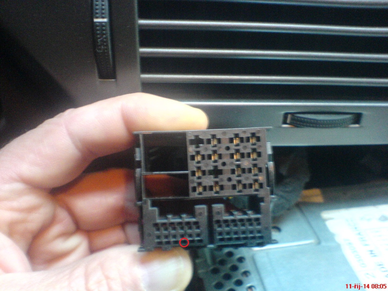

Na predesle fotce je chyba.Pin ma byt o patro vys v zlutym kolecku. Nikdo nechce poradit???

Re: Vojtavojta krasavice
Neznám přesné označení, ale v mi dostupném krámě měli ISO dutinky, Mini ISO a Mikro ISO. A ty mikro ISO - to byly ony... Já tenkrát koupil všechny, protože jsem nevěděl co budu na vyhřívání sedaček potřebovat. A mini byly pod sedadly a mikro např. v konektoru tlačítkové lišty...
Když jsem předělával rádio na čínu s tabletem, tak jsem ten mikro dával i tam, kde se ptáš...
Uz vim. Ty PINy jsou pro BLS svorkovnice a urcite tam budou pasovat
