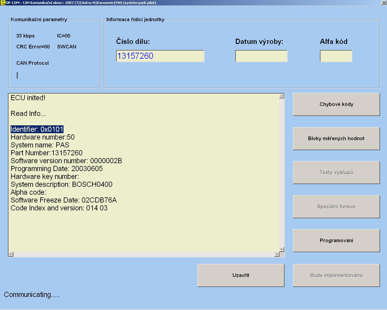

doplňuji funkci monitoru parkovacího asistenta (PAS monitoru) do MKJ a potřeboval bych zjistit, jaké verze ŘJ PAS existují. Konkrétně bych potřeboval zjistit, zda-li se vyskytují jednotky s identifikátorem jiným, než je 0x0101 (identifikátor se zobrazí po načtení ID v okně OP-COMu, viz. obrázek – identifikátor je zvýrazněn modře). Kdo má tedy ve voze parkovacího asistenta a má OP-COM, nechť je tak laskavý a podívá se. Pokud budete mít něco jiného než 0x0101, pošlete mi prosím přes SZ textovou kopii okna počínaje řádkem ECU inited!, předem děkuji
Re: Modul Komfortní Jednotky (dříve "Teploměr vody")
Byl jsem se ze zajímavosti podívat a mám stejnou verzi.

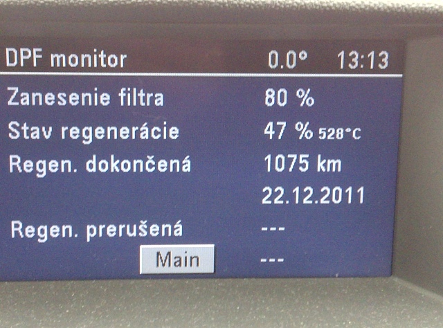

tak ja pripojim par postrehov ako to bolo u mna. Filter sa regeneruje pri 80%. Gong mi vobec nevadi. Co ma ale potesilo je to ze sa to zaroven zobrazuje aj na pocitadle km. Cize nemusim nikde klikat a prepinat aby som vedel kedy skoncim.
Cez vianoce som urobil skoro 2300km a regeneracia prebehla 3x. Z toho prva asi po 80km. Celkovo je pekne vidiet styl jazdy, ako som predtym v diskusii popisoval. Ked sa jazdilo v meste tak prebehla po 750km. Ked som bol na spominanom vylete tak po 1075km.
Ja jsem stale unesen z ty cestiny/slovenstiny, to je proste super vec !!! Kor kdyz to takhle pekne vidim na obrazku od Midziho

Pozeral som dve Astry H co mali PAS a mali rovnaku verziu 0x0101.PepaS píše:doplňuji funkci monitoru parkovacího asistenta (PAS monitoru) do MKJ a potřeboval bych zjistit, jaké verze ŘJ PAS existují. Konkrétně bych potřeboval zjistit, zda-li se vyskytují jednotky s identifikátorem jiným, než je 0x0101 (identifikátor se zobrazí po načtení ID v okně OP-COMu, viz. obrázek – identifikátor je zvýrazněn modře). Kdo má tedy ve voze parkovacího asistenta a má OP-COM, nechť je tak laskavý a podívá se. Pokud budete mít něco jiného než 0x0101, pošlete mi prosím přes SZ textovou kopii okna počínaje řádkem ECU inited!, předem děkuji
