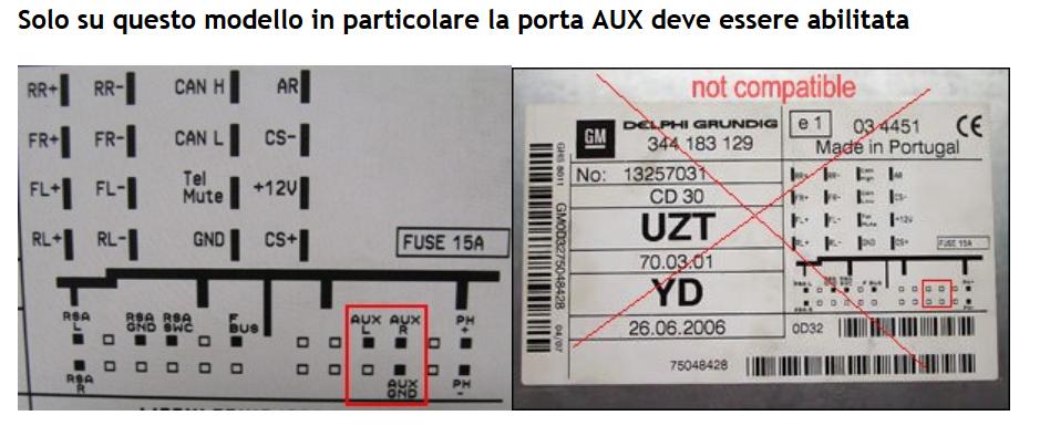

Prodavam me puvodni radio cd30 mp3, a kupujici se me pta, jestli tam pujde pripojit YATOUR na vystup na menic. Prikladam foto, pac ja to nepoznam. V aute ale AUX nemam.
Vi nekdo? Diky predem.

Myslim, ze musis mat AUX, inak ten yatour nebude fungovat. Nemas tam nahodou schemu na vrchu nalepenu? pozri sa ci su tam AUX piny znazornene a ci su realne osadene.

Ne, zadna jina nalepka tam neni.
No nic, uz tusim, ze zustane v garazi. Na druhou stranu, 40€ za ktere ho prodavam me nespasi...
EDIT: tak uz jsem to nasel - nejde to pripojit...
