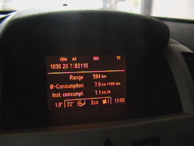

ano myslím si , že mám GID. fotka níže . Zkusím dnes znovu.Pepino_GH píše:Píše, že má GID.. ale asi je to opravdu něco mezi nebem a zemí..

Takže poslední aktualizace :Pepino_GH píše:Ano, je to GID..
1.) držet BC po nějakou dobu --- žádný výsledek nic
2.) držení settings po dobu 5-7s. nic
3.) držení settings po dobu 5-7s. při spuštěném rádiu potom BC , nic
4.) držení settings po dobu 5-7s. při spuštěném rádiu potom FM/AM , defacto to nic neudělá ,ale po
ukončení módu SETTINGS jsou na LCD nějaký jiná čísla. v příloze to bych snad nějak chápal
103 - frekvence , "29" netuším a poslední 7 číslí se mění
Spíš to vidím jako diagnostiku RADIA nebo BC. Nemusím třeba být v SETTINGS přepnutý na položku systém ??
Že by nová verze GIDu ??

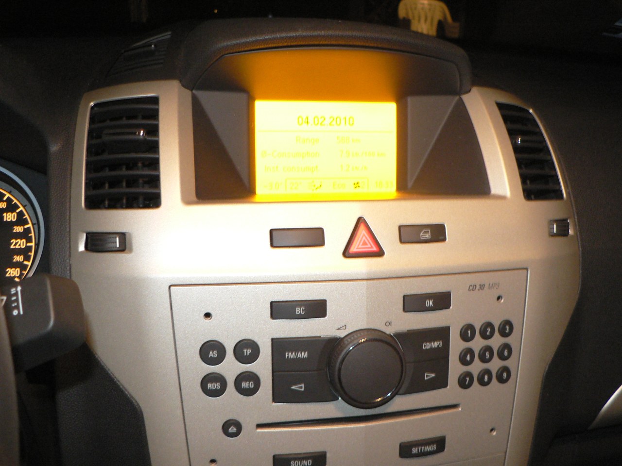

Re: Popis:: překlad dipleje GID
Bod jedna je špatně.
1. nastartovat
2. při zapnutém rádiu nastav na displeji údaje o rádiu (viz tvoje foto 0003)
3. zmáčkni Settings a drž dokud se neozve pípnutí
4. po pípnutí pustit settings a mačkáním BC přepínat jednotlivé obrazovky servisního menu
Jiný postup neznám...
1. nastartovat
- Bod 1.) motor běželPepino_GH píše:Bod jedna je špatně.
1. nastartovat
- Bod 2.) ano údaje jsou tam nastavené automaticky po zmáčknutí rádia (CD30-MP3) rádio hraje
- Bod 3.) setting jsem držel cca 7s. než to píplo ( bylo to v menu kde je jak rádio tak systém settings je jak pro zvuk tak i pro systém)
- Bod 4.) po BC se nic, zhola nic neděje ta obrazovka druhá ukazuje jedinou možnost co jsem udělal.
Btw.) jsem IT servisák a celkem slušně znám i jednočipy apod. krawiny, hrál jsem si s tím snad hodinu a jako úplný pendrek. Max. co jsem z toho
vydoloval byly ty čísla po zmáčknutí FM/AM. Po BC to neudělalo vůbec nic - resp šlo to do "BC" menu kde je jen Interval1+Interval2+Timer.
No díky , budu si s tím ještě pak hrát
Astra-G Z14XE / 2003 , Zafira B - 1.8 ENJOY IV/2008 / silver

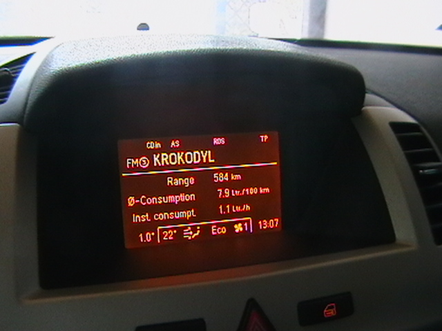

Marian jak jsi se dostal do toho servisního menu, za boha se tam nemohu dostat, vždy jen to píše to stejné co tobě .... taky 103 29 apod. žádné testmode nepíše. I když jsem mačkalMrMarian píše:Zdravim ....
RomanK: dovolim si nesuhlasit ... alebo u mna je to inak ... mne to nevypise "testmode on" po drzani tl. settings len pipne, a mne sa neukonci "servisne menu" po vypnuti radia (znovu som vypinal a zapinal ale ono nic) alebo vytiahnuti klucika (znova zapinal a vypinal klucikom - po chvilicke) ... Neviem kedy sa ukonci ale ked som na druhy den prisiel tak uz som nebol v servisnom mode ...
Tak som prisiel aj na tie display, ktory som poslal (vid hore) ... chcel som prepnut do FM bez AS ... a nedalo sa ... zacalo mi to hadzat tie info ... a este som prisiel na to ze aj tlacirko REG ma nejake info z BC...
