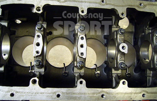

Přikládám foto bloku Z20LEH ukradnuté z webu Courtenay Sport. Jdou vidět olejové trysky - chlazení pístu. Má to jen Z20LEH. Tento motor má olejový chladič ve vodě, to znamená, že teplota oleje je lehce nad teplotou vody (90°C.) 120-130 °C teplota oleje běžně při provozu a nepřesáhla nikdy 150°C při hodně drsném, letu - měřeno za čerpadlem na šroubení u filtru.
Courtenay s Háčkem v OPC závodí a neřeší dodatečné chlazení oleje, spíš se řeší chlazení oleje v převodovce.
ODZKOUŠENO !!!!!
PS: A zvýšení přebytků tepla se řeší výmenou termostatu, který je posunutý o cca 10°C níže otevírá a celohlinikovým chladičem vody, jen když dáš kat pryč - cca 7 kg keramiky !!!! tak se Ti zdroj tepla v motorovém prostoru sníží alespoň o 30% !!!!!!!!!!!!!!!!!!!! - teda nyní se mi již nekroutí sahary hihihi

chladic oleja viem aky ma ten motor, montoval som ho nedavno na svoje XEcko...
a blok viem tiez ako vyzera, (akurat tak vedet, ze ktore mavaju tie vyvazovacie hriadele, a ktore nie)
mne osobne pride 150stC na W30 olej uz pomerne dost, ale ked vravis ze to je OK, hadat sa nebudem,
kedze nevlastnim tekytomotor/auto..
ja som sa stretol z pripadom, kedy bol 4 piest "zodraty", lepil sa na stenu, a mal prasknute kruzky
(ako ale qpc z TF spomenul, tyka sa to LEL a LEH motorov)
motor bol po chiptuningu, a o dovch dalsich z podobnym osudom som pocul...takze asi blby chip..
zato som "daval taku radu" aku som daval...
