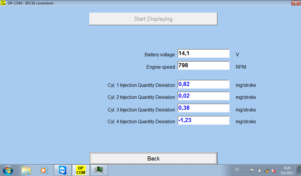

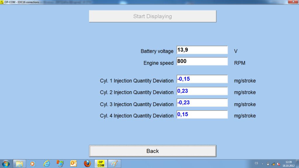

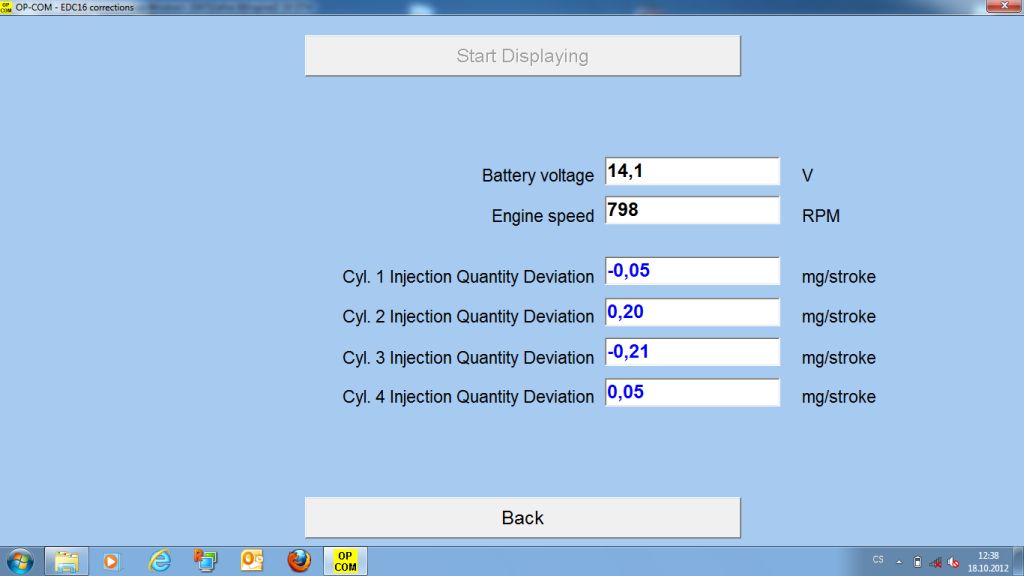

Takze moje vstriky staly 9.800,- vsechny 4 nove spicky vstriku a jeste neco ...., rozdil neni az tak velky viz obr., ale jak jsem psal korekce nerekne zda je vstrik KO nebo jen zaneseny. Pan na Kladne doporucil pri kazde vymene pal. fitru coz delam 1x rocne do nafty pridat protec pry s tim maji nejlepsi zkusenosti. To zniceni vstriku ma na svedomi spatna nafta, a to prosim tankuju jen Globus a nebo jine znackove benzinnky a pridavam aditiva VIF..............
repasovane vstriky
repasovane vstriky
repasovane vstriky
repasovane vstriky
vstriky pred repasi
vstriky pred repasi
