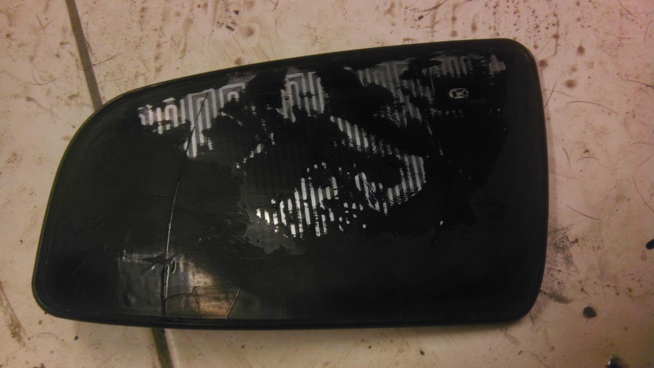

Tak soudrzi v NDR opel nekde udelali chybu ....... :? Uz minuly rok jsem resil auto zeny, za jizdy jsem si vsiml ze se jakoby chveje zrcatko u ridice, prisuzoval jsem to silnemu vetru a asi necemu povolenemu na zrcatku. O jak jsem se sekl, pri pokusu o zjisteni zavady jsem na zrcatko mirne zatlacil a ono odpadlo sklo zrcatka :shock: :shock: :shock:

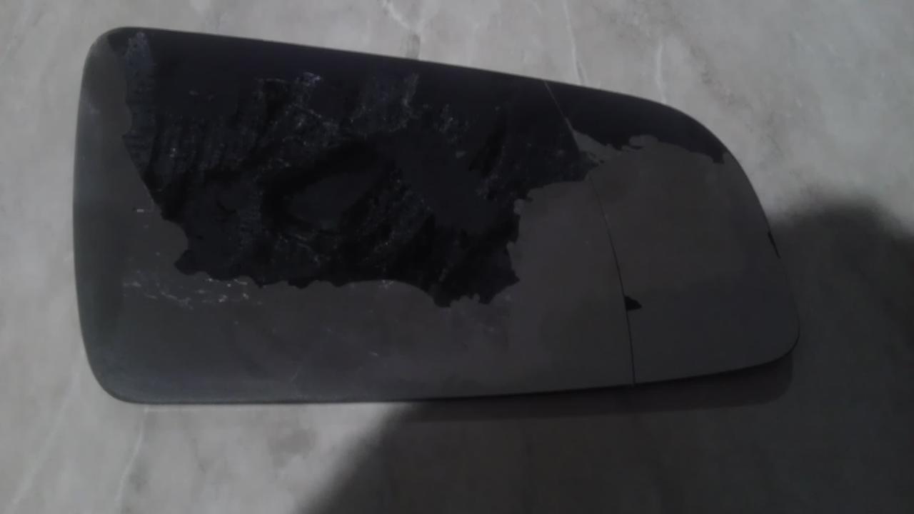

Jelikoz jsem si dnes vsiml ze to same se deje na mem aute akorat na strane spolujezdce, no a to same sklo zrctka drzelo na cca plose 3x1 cm :?: :?: to na cem to drzelo na levem zrcatku jsme nefotil, ale jsou to cerne fleky na skle zrcatka to jeste drzelo...
Pouzite lepidlo je karosarske lepidlo, prilepi cokoliv k cemukoliv pouziva se i na lepeni celniho skla ke kasli...
Takze postup jak na to:
Sundat lakovany kryt zrcatka, vycvaknout zezadu ramecek s vyhrivanim, odpojit konektory vyhrivani.
Pokud jeste zrcatko drzi vic nez by clovek ocekaval pomuze fen, horkovzdusku bych nedoporucoval ten ramecek je plastovy, poradne nahrat a nejlepe priborovym nozem, nic ostreho hrozi poskrabani skla zrcatka oddelit ramecek s vyhrivanim od skla.

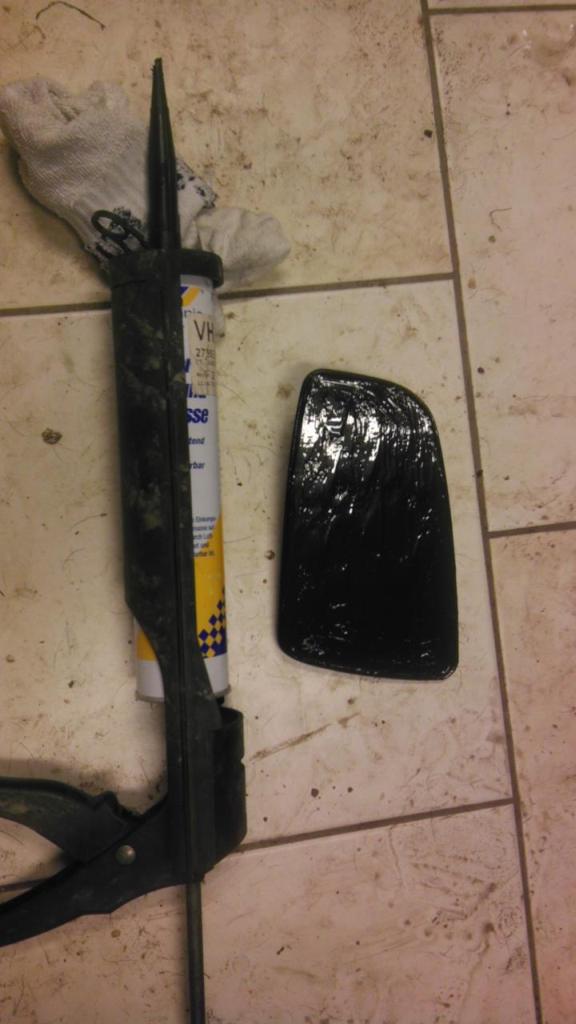

Na ocisteni jsem pouzil aceton, abych se zbavil zbytku puvodniho lepdila, doslo i k umyti cerne barvy a pak je videt draha vyhrivani. Vzhledem k pouziti cerneho lepidla to nevidim jako problem, pruhledne lepidlo by mohlo mit za nasledek ze bude videt to obnazene vyhrivani jakoby v zrcatku, takze cerne lepidlo je favorit.
Pak po dukladnem ocisteni jak skla tak ramecku patlamafafrtala prstem nanest lepidlo a rozetrit na co nejtensi vrstvu aby dobre fungovalo vyhrivani. Pak uz jen od stredu do kraju vytlacit prebytek lepidla, polozit sklem na nejakou tvrdou podlozku a staci mirne zatlacit a odstranit vytlacene lepidlo.

odstranene zbytky lepidla
sklo zrcatka
sklo zrcatka

nanesene lepidlo
nanesene lepidlo
nanesene lepidlo
nanesene lepidlo
