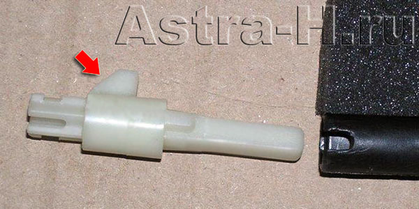

Ale na tom ruském odkazu se mluví právě o novějším způsobu napojení klapky na motorek, pomocí toho mezikusu.
Pokud to otrocky přeložím :
Nová modifikace klapky
GM změnil klapku a provedl potřebné změny (viz foto), nyní je problém "rozbití" klapky irelevantní, ale bohužel v případě situace popsané v této části je elektrický pohon rozbit, což je dvakrát dražší, takže aktuální stabilizátor (viz Obr. dále) jeho význam není ztracen!

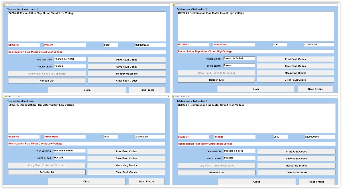

Stan. píše:Tvar a uchycení svorkovnice u motorku by přepólování neměl dovolit, spíše co Op-com vyhodil za chybu.formatic píše:To mě taky napadlo, odpoledne to prověřím, díky moc.Marek65 píše:Nezapojil si opacne kable do motorceka? Nie je treba nic kalibrovat, motorcek ide bez kalibracie automaticky na oba dorazy, podla toho ci sa stlaci tlacidlo vnutornej recirkulacie alebo nie.
Zapojení mám správně. Motorek s klapkou s externím napájením funguje na obě strany.
Z auta funguje pouze zaparkování pro venkovní sání - naměřím normálně 12V. Po přepnutí na vnitřní cirkulaci nenaměřím nic a klapka se nehne. Tlačítko svítí a větrák zpomalí. Už nevím co s tím, možná to nefunguje dlouho a možná jsem o tom ani nevěděl.
OPCOM viz příloha
Díky všem.

Chybový kód B0225 -Zkrat na kostru v proudovém okruhu (nízké napětí),
Chybový kód B0226 -Zkrat proti napětí v proudovém okruhu (vysoké napětí),
Vodiče žluto-červený a hnědý mezi motorkem recirkulace a svorkovnicí XC43,
Pin 1 hnědý vodič a Pin 17 žluto-červený vodič (modro-černý konektor)
u řídící jednotky (ovladače) klimatizace.

Stan. píše:Chybový kód B0225 -Zkrat na kostru v proudovém okruhu (nízké napětí),
Super, moc děkuji, rozeberu to a zkontroluju.

Takže ještě jednou - ten mezikus na fotce dole přijde pravou stranou do toho pouzdra na klapce a levou stranou do motorku ? Nebo to je celé jinak ?
Ano presne tak, ved opacne to ani nemoze pasovat.
Díky, ještě se zeptám, zda ten výstupek na mezikusu (označen modrou špkou) přijde do té trubičky nebo zda v té trubičce musí být pro ni výřez.
