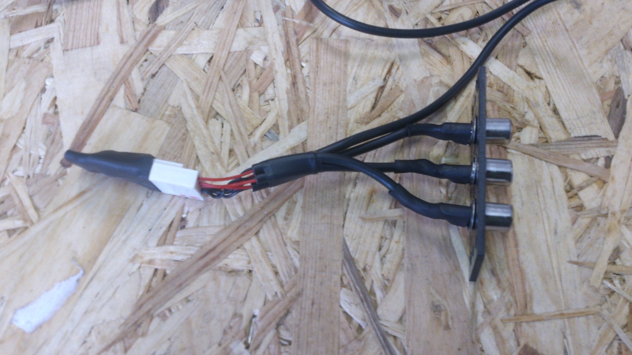

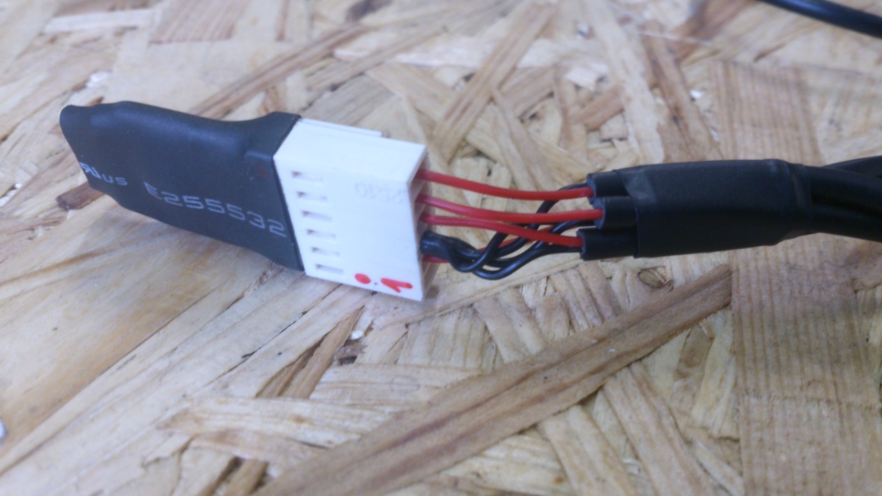

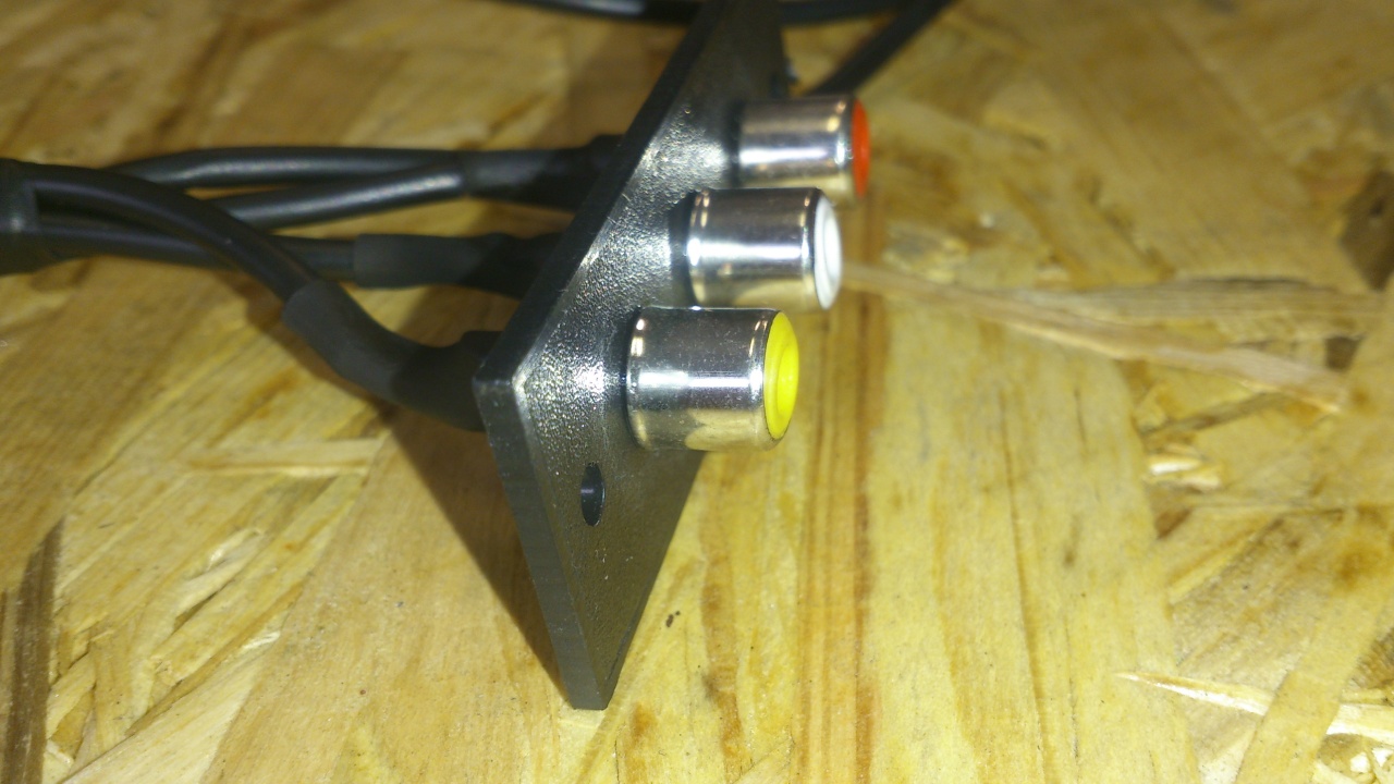

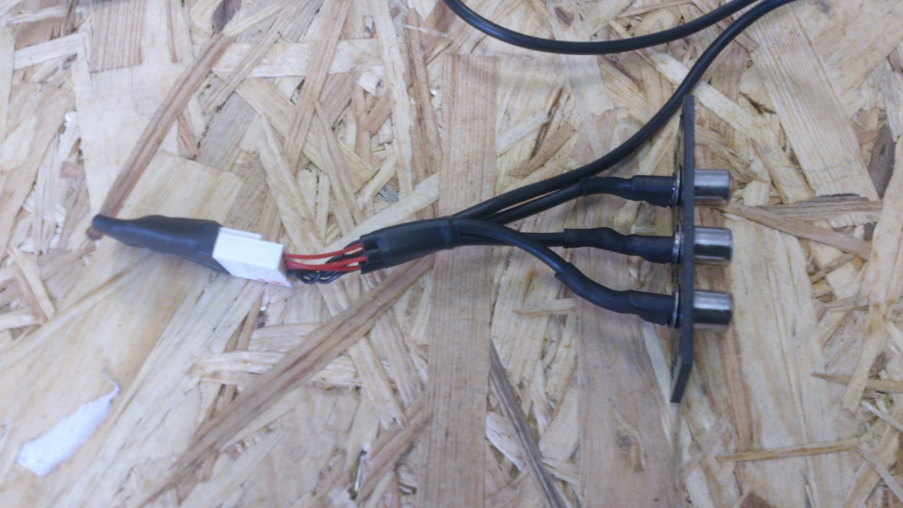

Dneska jsem měl v práci chvíli čas, tak jsem si trochu připravil kabeláž pro CAM-Switch...
Teď ještě aby už dorazila kamera, vysvitlo trochu slunko a může se to zase zabudovat.
