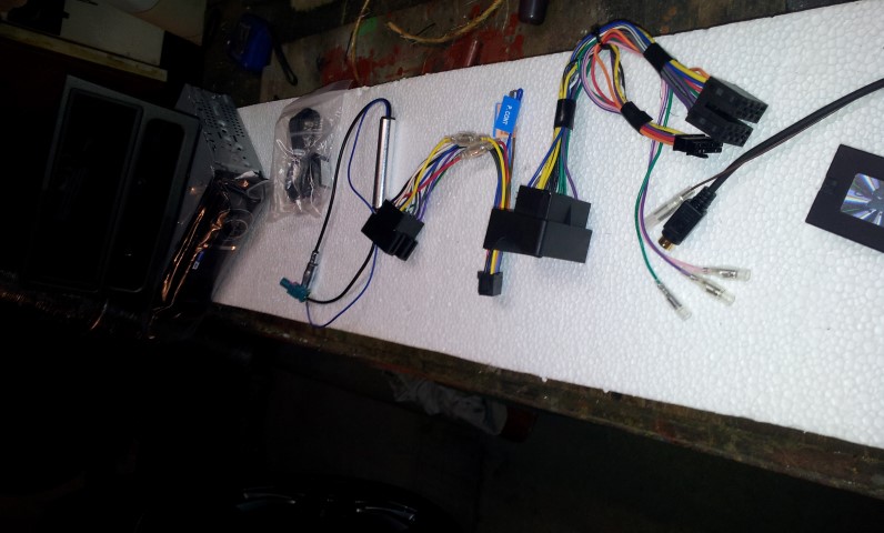

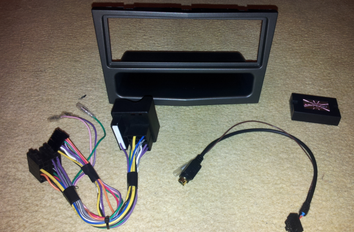

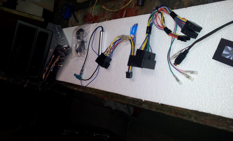

potrebujem poradit ohladem adaptera na antenu pre neorigo radio. Idem
kupit nove radio a potrebujem antennu redukciu alebo co to je.
ISO-DIN? ci fakra?
podla vsetkeho je to FAKRA samec - DIN samec sedi to???
Vdaka

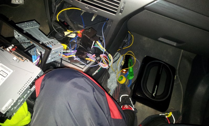

Ide sa menit radio.
Este cakam na samotne radio.

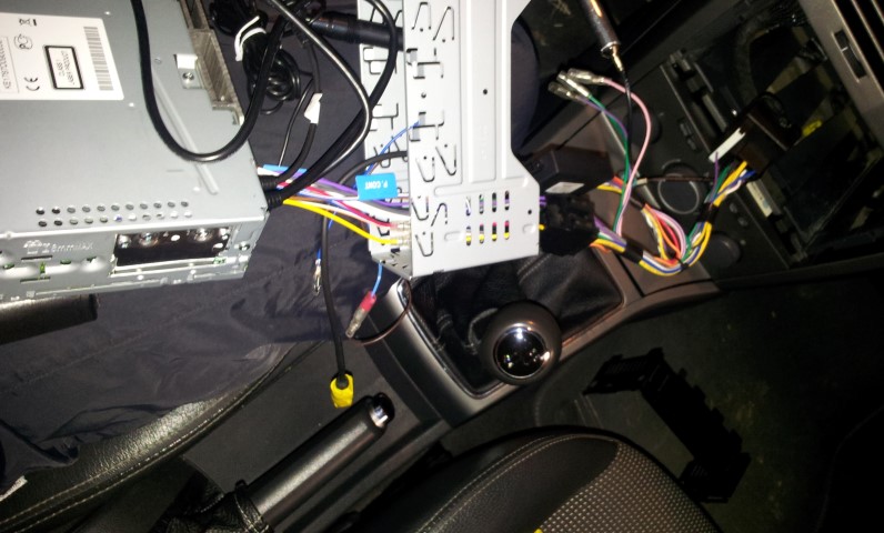

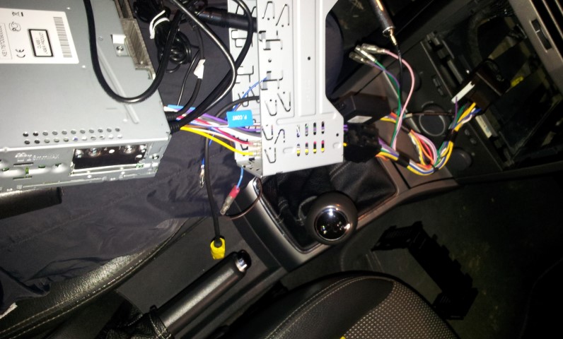

Konečne všetko došlo

Re: Vladova Astra 1.8 16V 92kw/125k

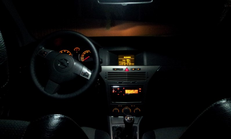

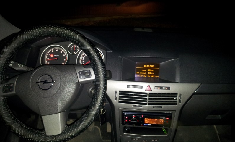

No a konecne finish.
Vysledok? Proste NEUVERITELNE
Jedine z toho mikro subwofera nejde dostat tak pekny tvrdy bas, ale na svoju velkost robi vybornu pracu.
Radio KENWOOD KDC-BT92SD je naozaj velmi kvalitne radio spociatku bol problem s plechovym zvukom, ale po nastaveni
custom ekvalizera a inych vychytavok je ten zvuk naozaj vynikajuci.
Zmenu odporucam kazdemu komu na kvalite zvuku aspon trosku zalezi.
S adapterom mi funguje ovladanie na volante , mozem ist do nastaveni, jedine test mode nejde. Na kontrolu teploty mam mini diagnostiku z ciny,
ktora je na tento ucel ako stvorena
