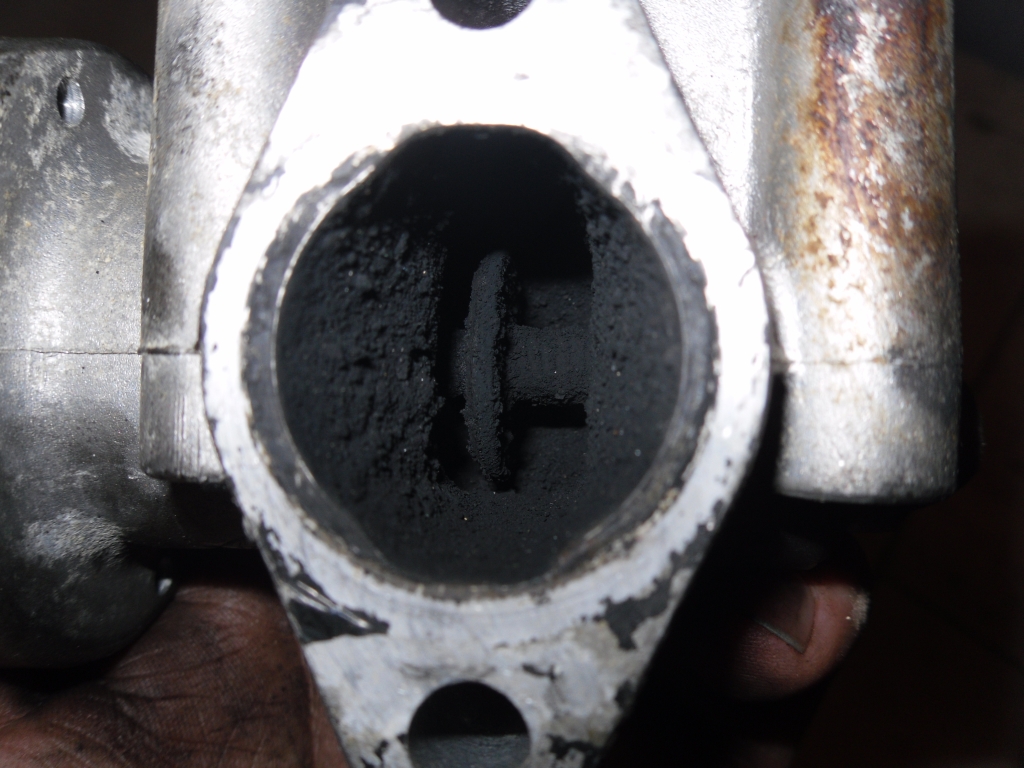

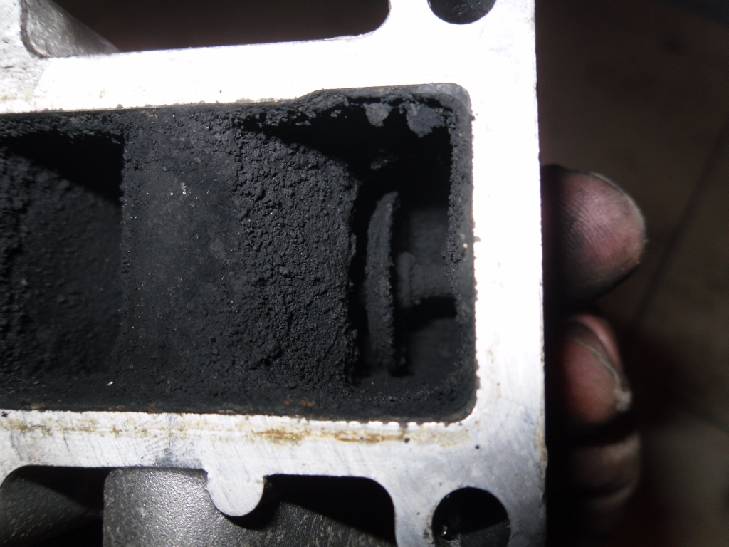

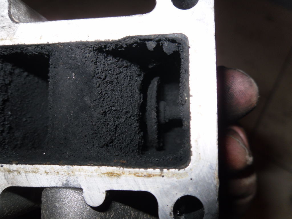

Ahoj , taky jsem cistil EGR a tdy je par fotek ..
Ale moc nepomohlo .. chyba zmizi a po case se zase vrati a tak zase zmizi .... :x
Mysleno po par startech , ne ze by to mizelo a obevovala se pri jizde . :shock:
Takhle vypadal takze nebyl o treba cistit tak si myslim ze byl uz predemnou meneny, S autem jsem najel 20 000km
bordel
bordel
Astra Caravan 1.9 CDTI Z19DTH.

Cistenie EGR dookola nepomoze, niekedy to vyriesi len novy kus. Halis zabudol som na Teba, sorry.

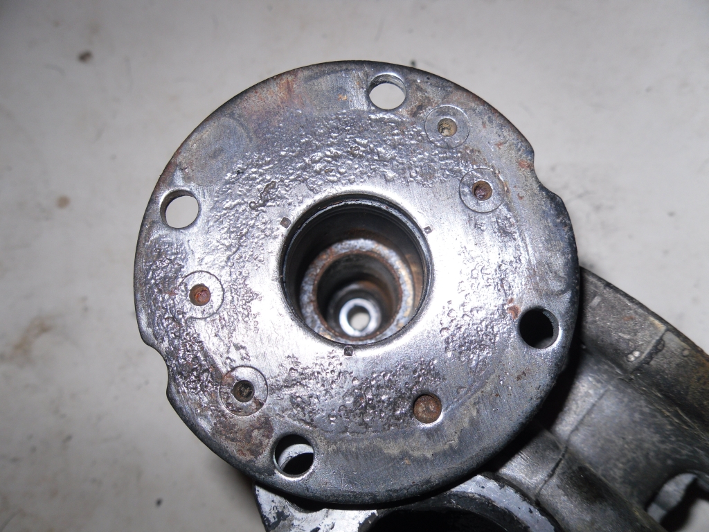

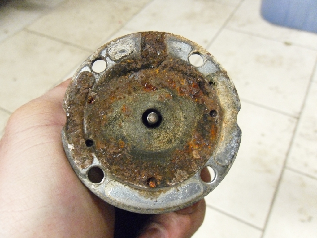

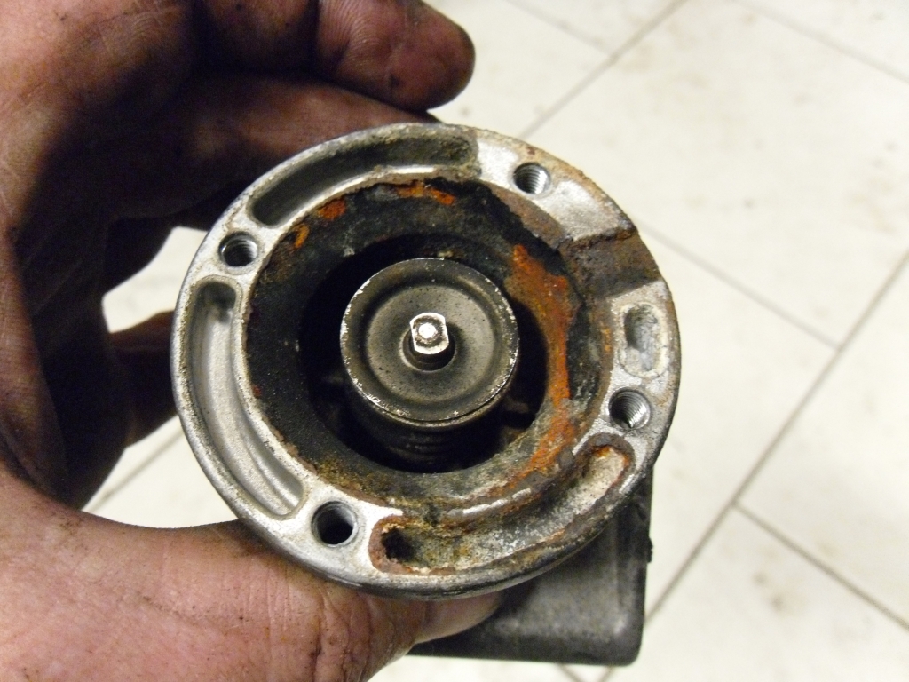

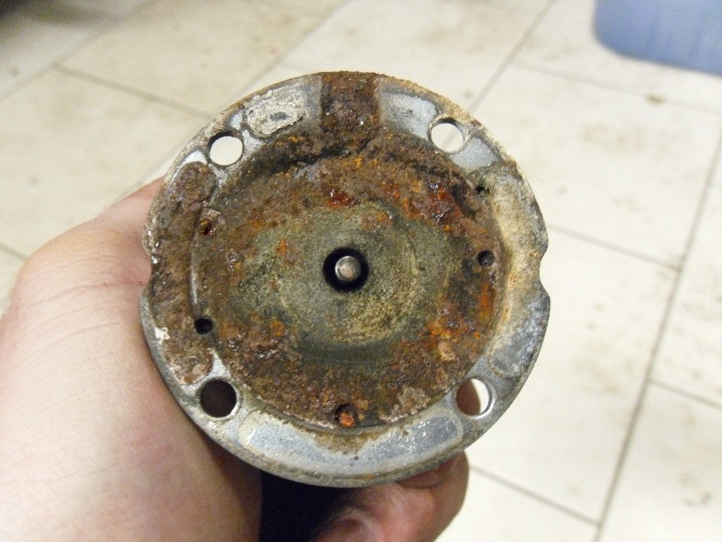

cisteni selenoidu nic nevyresi....mam :idea: na takovy pokus, stare egry jsem nevyhodil :| zitra se snad povede je odvezt a nechat opiskovat hlavne komoru egru......tam je problem, pokud jsou zanesene sedla tech ventilu co zaviraji egr tak ....netesnime a vyfukove plyny jdou do sani a egr se dal zanasi nemluve o tom ze tudy muze dochazet k uniku tlaku uz stlaceneho vzduchu z turba, nevim jaky je rozdil tlaku mezi turbem a vyfukem......
je to ciste teorie ale....
obrazky jsou z egru ktery byl KO tycka selenoidu nechodila sama
ma nedko predstavu proc je tam ta rez???? voda odkud??????

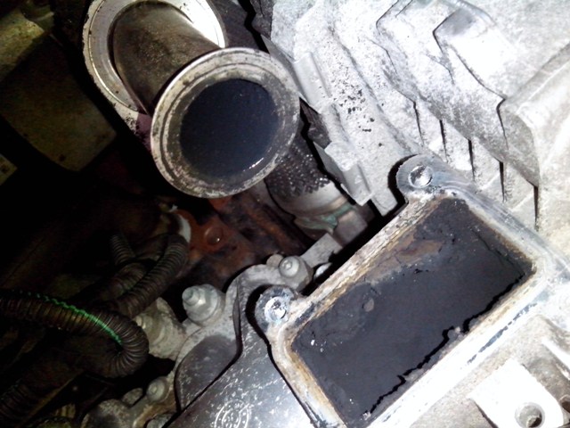

dalsi obrazky

RE Falconik: tak takhle přicpanej EGR jsem měl po koupi auta. Nyní po výměně sání byl jen lehce pokrytý sazema. Selenoid byl vyzkoušen a jde zlehka zasunout prstem. Kontrolka se po mém zásahu zatím nerozsvítila, ale motor už není tak živý. Sice se mírně snížila spotřeba, ale nejde hned za plynem. Přemýšlel jsem i na podtlakový selenoid od turba (měnič tlaku turba), zda není poškozený. Ale asi se pomalu budu připravovat na koupi nového EGRu, ten můj má nálitek z roku 2009.
Opel Zafira B, Z19DTH, 2006
