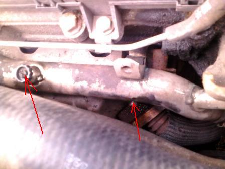

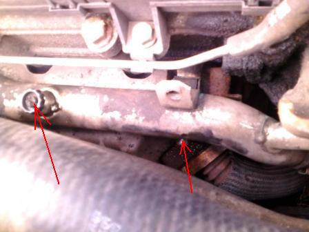

tady je cena trubky co máš na mysli http://www.opelmarket.cz/vyhledavani.html?q=93194989 a je to obyč. železo lakovaný na černo, taky sem ji měl pěkně ohnilou (a myslím že 99% těchdle aut), jestli někdy dělali nerezovou nevím, ale jako ND určitě přijde ta černá

Nebudu zakládat jiné vlákno, když toto je tomu mému problému podobné...
Přes zimu jsem si všiml mírného úniku vody a jelikož se mi zdálo, že se to zhoršuje, otevřel jsem kapotu, sundal kryt motoru a hle... jak je vidět z fotky, uniká to podél imbusového šroubu a kape dolu.
Utáhnout to již víc nelze a proto se ptám: je to nějaká průchodka z té trubky do motoru? Existuje na to nějaké těsnění? Co je to za to plastové kolečko na trubce- odvzdušňovák?
