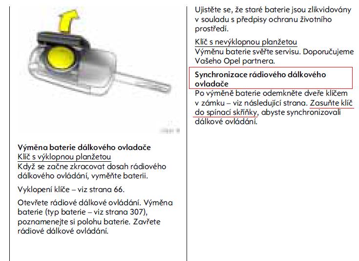

Zdar,
A co ak by ste si pred tym ako sa zacnete bat najprv nieco precitali ... napr manual. Synchronizacia prebieha automaticky po zasunuti kluca do spinacej skrinky...vid priloha.
Prajem pekny den.
M.

Příspěvek od Tereza » 26 črc 2010, 11:41
To jsem už předtim četla, ale při mojí manuální zručnosti to nevidim tak hladce. Bát se přece můžem i informovaný, ne :)?
A ještě tam píšou, že u nevýklopýho klíče to máš radši nechat na servisu, tak by to tam přece nepsali, kdyby to člověk nemohl nějak skopat?

Příspěvek od hombre_71 » 26 črc 2010, 16:47
...měnil jsem před týdnem a bez problémů, Duracellka za 40,- Kč. Nevím jestli jsem to stihl za 2 minuty :) , ale pro jistotu jsem, jak to píšou v návodu, odemkl normálně klíčem a "synchronizoval" nasunutím do zapalování. Vše funguje jak má.
