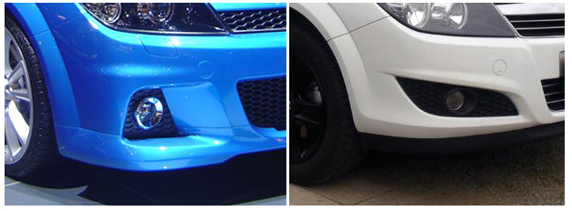

Klucani, nemáte nějaký tip jak bych mohl z normálních mlhovek udělat styl mlhovek OPC, líbí se mi jak má okolo nich chromovanej rámeček. Nechci měnit nárazník za OPC ani nic podobného, jen jestli se dá koupit nějakej chromovanej rámeček na nalepení okolo nich nebo něco podobného. Dík
