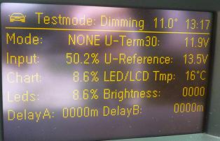

Ahojte,
aby mi naaahodou luto nebolo, tak mam stale ten isty problem...
dnes som chcela nastartovat auto, no ale ani na 12ty pokus mi to neslo. Dala som si vypisat chybove kody a vypisalo mi toto (vid aj obrazok): ECN 161450. Akurat kontrolka na emisie mi blikala, ostatne mi staticky svietili, tak ako su na obrazku.
V piatok som kupila novu baterku do kluca a vymenila som ju - a v pohode som nastartovala a odisla z prace domov. V januari t.r. som bola na zvolavacke CIMu v Opli na Poliankach.
Pozerala som si este testmode a tam mi vypisalo zasa toto (vid druhy obrazok):
U-Term30: 11.9V
Input: 50,2%
U-Reference: 13,5V
som zufala, co robit. Ani nahradnym klucom mi auto nenastartovalo. Je potrebne preprogramovat CIM? Alebo vymenit bateriu? Ci nebodaj urobit oboje?...
U-Term30: 11.9V
Input: 50,2%
U-Reference: 13,5V

Re: Potíže při startování.
je to potrebne napichnúť na diagnostiku, napr. op-com
budem musiet niekoho zohnat, aby sa mi na to pozrel...stanomata píše:je to potrebne napichnúť na diagnostiku, napr. op-com
