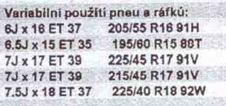

Přidávám tabulku možných rozměrů pneumatik, jak ji mám v technickém průkazu. Takto jsem to měl již od začátku, co jsem auto koupil jako ojeté. Někdo se zde, na fóru, po tom pídil, tak snad to pomůže.
Rozměry pneu na Astru H v mém osvědčení o registraci vozidla

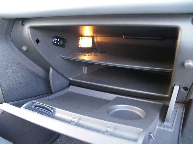

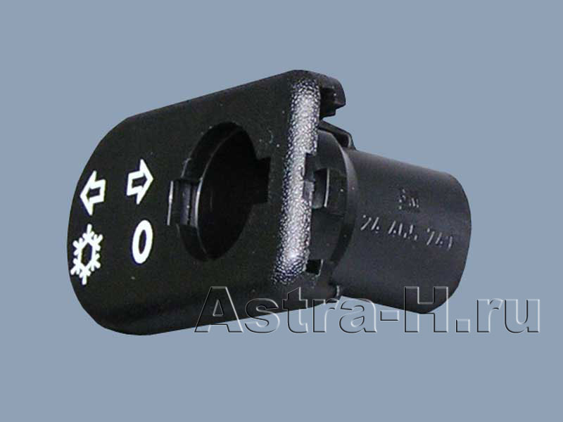

Včera jsem doplnil své auto o chlazení schránky spolujezdce. Celkem zajímavá vychytávka za málo peněz. Ani není potřeba kvůli tomu vytahovat schránku, jak jsem četl v jednom návodu. Jen se dírou ve schránce spolujezdce prstem vytáhne gumový klobouček na trubičce chlazení a stejnou dírou se nastrčí zakoupený koncový díl (číslo dílu 18 40 708) - viz obrázek.
Re: Opel Astra Caravan Enjoy 1,7 CDTI 74 kW - Romanova astřička
Příspěvek od vojta » 04 úno 2010, 09:42
to ale platí jenom pro auta který maj chlazení rádia (navi), jinak tam žádná trubička s přívodem vzduchu nevede když to nemá chlazení schránky, ta trubička se dá samozřejmě taky koupit ale cena už neni tak lidová, cca 500
Příspěvek od Pepino_GH » 04 úno 2010, 09:58
Vyndej schránku a uvidíš, chlazení mají i některá rádia bez NAVI..
