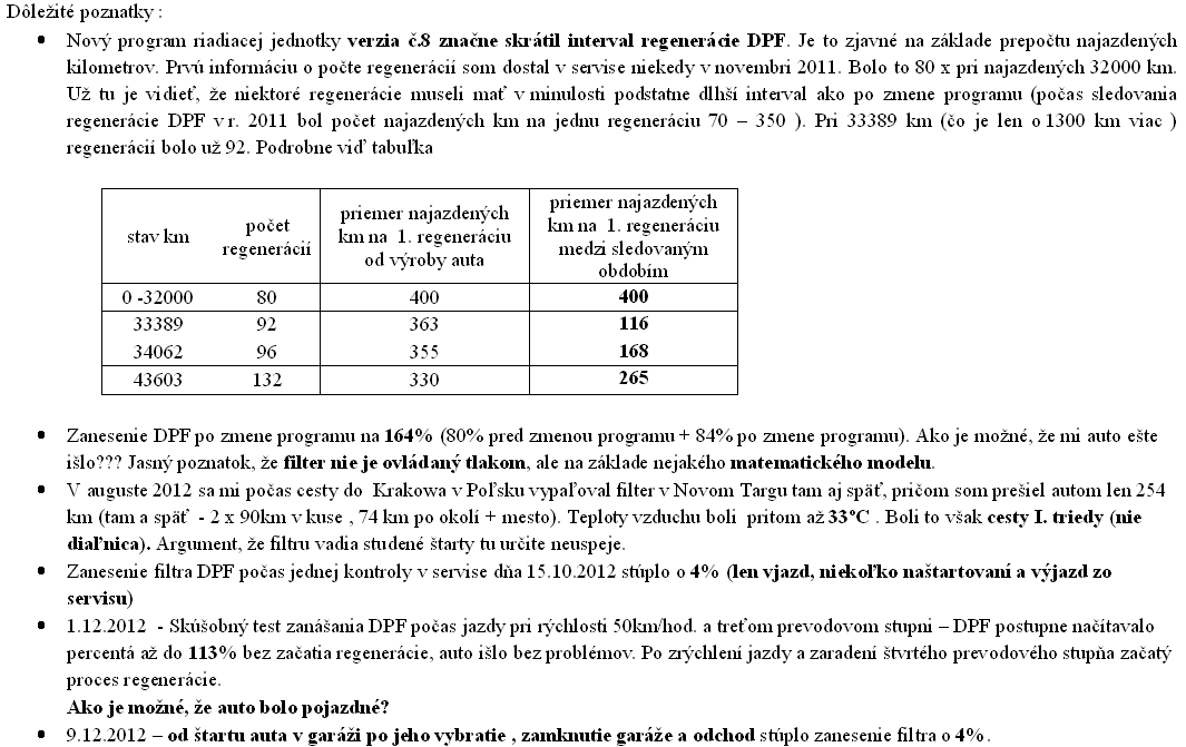

Bezdôvodne časté vypaľovanie filtra určite nepomôže k zníženiu emisií. Podobne ma odpálkovali aj pri mojej sťažnosti (jednalo sa o niečo úplne iné). Zaujíma ma, ako vyzeral olej a filtre pri tvojich výmenách, či je skutočne potrebné sa riadiť skráteným servisným intervalom, alebo to meniť až po 15000?
i 15000 je zkrácený na půlku
Prikladám niekoľko dôležitých poznatkov, na ktoré som v mojej sťažnosti upozornil a od Opla som nedostal žiadnu relevantnú argumentáciu, len podľa mňa samé teoretické výhovorky, aby mali od klienta pokoj. Automobilky robia zvolávacie akcie na nápravu niečoho nebezpečného (uvoľňujúce volanty, poruchy bŕzd....), ale je to z dôvodu zabránenia straty na životoch a majetku a nie tak ako mi odpísal Opel. Viď príspevok hore.

To , že leziem tam oknom, kde ma vyhodili dvermi, pokladám za správne, pretože najskôr som celú situáciu chcel vyriešiť oficiálnou cestou, lebo aj zmena programu k horšiemu bola oficiálna. Ako však vidím som asi malý úbožiačik, ktorý chcel niečo oficiálnou cestou u nášho Opla niečo vyriešiť. Stačí sa pozrieť na nemecké Opel fórum, resp. poľské, kde sa ľudia tak isto sťažujú na veľmi časté vypaľovanie ( po cca 200 km) a nič sa doposiaľ nevyriešilo. Musím preto oponovať Roman Tvojej úvahe, že uvidím či je problém v mojom aute alebo v SW obecne. Jednoznačne je to problém SW. Prikladám odpoveď od nášho spoločného dílera a pre tých, ktorý sa chcú niečo dozvedieť o tom, že sa nesťažujem len ja na Slovensku, ale aj zafiráci v Nemecku, resp v Poľsku. Kto nevie po nemecky dá sa to preložiť aj keď nie doslovne (význam sa však dá dobre pochopiť ) cez http://translate.google.com/
