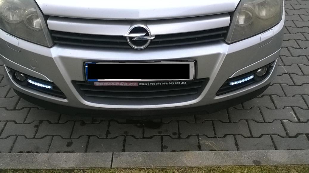

micromax1 píše:Ahoj, mám problém se zapojením led denních světel. Koupil jsem homologované světla, zapojil 1 kabel na mínus u baterie, 2 kabel na potkávací světla a třetí plusový na relé v UEC. Vše funguje, zapnu klíček rozsvítí se led světla, pak otočím vypínačem na světla-světla se rozsvítí, a ledky zhasnou. Tak by to mělo být, dle v návodu použití. Ale? Jakmile nastartuju, tak se rozsvítí ledky, zapnu světla, rozsvítí se i ty světla , ale ledky nezhasnou!!!??? Proč? Kam bych to měl tedy zapojit. Ještě jsem op-comem nastavil denní svícení na Disabled a stejně při nastartovaném motoru led světla nezhasnou. Poradí někdo?
Mám podobný problém.Akorát že jsem to připojil na parkovací +světla.A nemám u zapínání světel volbu "Auto".Po nastartování svítí jen denní svícení a po přepnutí světel na parkovačky nebo potkávačky-dálkové se rožnou světla ale denní světla se nezhasnou,jen se mě zdá že trochu seslábnou a poblikávají.Prosím o radu.Díky

JardoP to zeslábnutí světel při rožnutí potkávacích by mělo být v pořádku, pravděpodobně máš LED světla s funkcí pozičních světel. Pokud ti při potkávačkách poblikávají může to být vadným modulem ( taková ta krabička u LED světel). U mých LED světel to dělalo v zimních měsících - do modulu se mi dostávala vlhkost a Ledky mi při funkci pozičních světel poblikávali, či nesvítily vůbec. Pokud ti to např. v létě nezlobí ( neproblikává ) chce to zkusit přetěsnit tu krabičku tmelem na lepení skla nebo silikonem. Mě to teda pomohlo, už to nezlobí.

Hmm..ale žádné relé tam samostatně nemám a že by to mělo fci pozičních světěl se mě nezdá.Je to KEETEC DRL 12 za 1000kč.Při zapnutém klíčku to funguje normálně až po nastartování se to chová jinak.Divné
