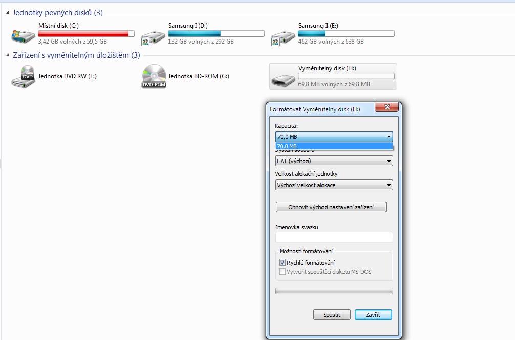

Tak to mi je jasné... dělal jsem ho ve všech formátech které se nabízejí.. FAT jí popíše prázdnou, ale zase jen 70MB cca. Když chci nastavit velikost při formátu, tak se nebízí jen 70MB... kde to změním? Taková flashka je mi docela na nic, že.. :D

To je po ní prd. To se stává často u SSD intel, že ukazujou 8MB namísto třeba 80GB. Buď odešel čip a nebo chyba ve firmware

Treba stiahnuť partition magic alebo niečo podobné na správu diskov a tam to pôjde, podotýkam najlepší formát je ntfs ak ho podporuje zariadenie na ktorom bude použité ;)

sss5xxx nemáš tak pravdu, ntfs formát výrazně zkracuje dobu použitelnosti flash paměti ukryté v USB flashce. Nejlepší formát který se nabízí na flash pamět je exFat bohužel je málo podporovaný a proto je lepší používat FAT než NTFS.

cus Kubo, no pokud je to ještě akutalní a ta fleshka není uplně v háji, tak ji naformatuj přes partition magic nebo pres aplikaci i win xp nebo win7 myslím že je to sprava disků nebo uložistě nevím ale přesně jmeno. Zkus zrušit oddíl na flashce a pak vytvořit nový s cca 8gb a naformátovat Fat16 ci Fat 32 to už se mi to stalo tady asi 2x ale pak to běželo v poho asi se ta tabulka nějak kopla nebo jí něco naruší. Prubni to za to nic nedáš.

Kubo zkus najet do vlastnosti a zkontroluj, jestli na flashce nemas nastaveny READYBOOST. Funguje to jako operacni pamet a zobrazuje se to jako kdyby mela mensi kapacitu.

To jsem se díval hned. To jsem tam měl zamítnuto. Nešlo s tím nic.
