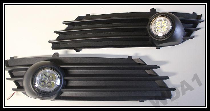

Našel jsem na Allegru páreček LED halogenů za sympatickou cenu...
Doslova : CENA TAKICH HALOGENÓW W SALONIE JEST KILKAKROTNIE WYŻSZA !!
Nevozíte je někdo ?
díky
