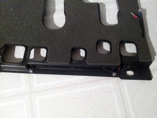

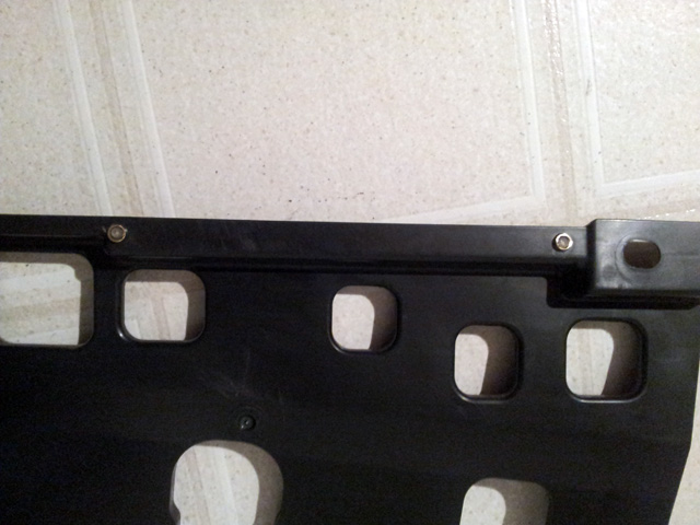

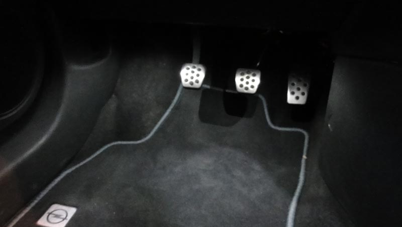

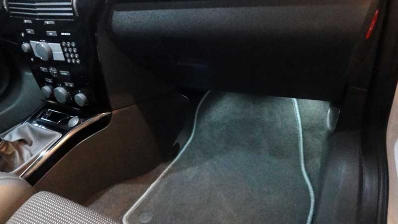

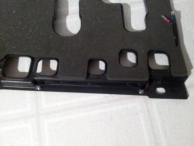

Po osvětlení klik nachází osvětlení prostoru pro nohy. Ptáte se proč? Už několikrát mi spadlo něco dolu a nemohl sem to v té tmě najít
Je to napojený na stropní lampičku (prostřední světlo), takže když se rozsvítí, svítí i prostor dole. Musí se ale najít vhodný místo pro umístění LEDek, protože by jinak zavazel výdech ofukování. Nejmíň místa je u spolujezdce.
Bílá LED se zbroušenou čočkou, aby se světlo rozptýlilo co nejvíc a 510 ohm odpor

S výsledkem su maximálně spokojenej a svítí to ještě líp, než sem plánoval. Kabel mám nataženej po 3ch částech. Jeden konektor je u stropní lampičky, druhej u přihrádky a třetí u řidiče. Všecko je pěkně schovaný za tapecem a plastama, takže nejde nic poznat. V případě potřeby to de krásně rozpojit.
